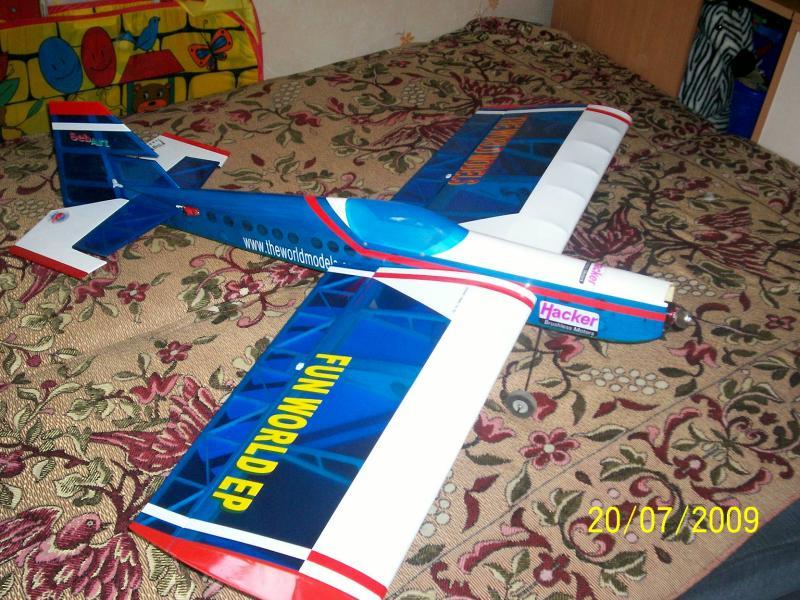

о как, пришел Collapse и оказалось, что я летаю не на пилотагах а на фанфлаях (помимо пенолетов).
раз www.pilotage-rc.ru/catalogue/15_/15_15/RC7304/
два www.capitalhobbies.com/catalogue/show/268.html
три www.planetahobby.ru/catalog/product_info.php?cPath…
и три с половинкой www.capitalhobbies.com/catalogue/show/198.html но пока в коробке, ждет сборки.
Все шикарны, рекомендую.
А я думал, что это пилотаги… Или пилотага это чиста F3A без всякого там 3D?
кстати, весь непенопласт находится в разных стадиях ремонта…
а о первых полетах на бальсе написал тут rcopen.com/forum/f36/topic159244
