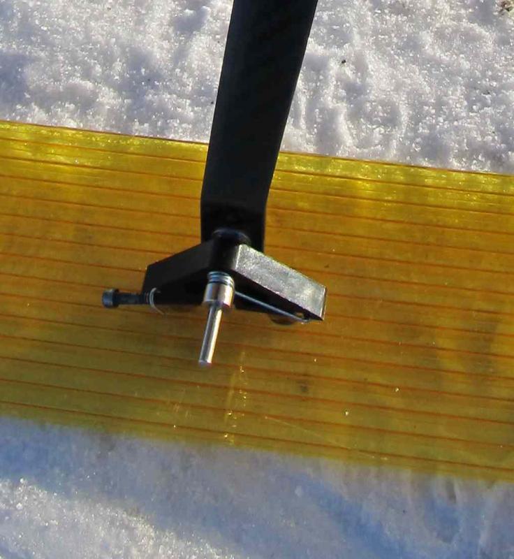

Чтобы не оффтопить, обутки модельки:
Носки лыж через пружинки со стойками или фюзеляжем связать бы, таким образом чтобы избежать вероятность посадки с носками лыж отклонеными вниз.
А “фишку” то я и не приметил, аккуратненько!
