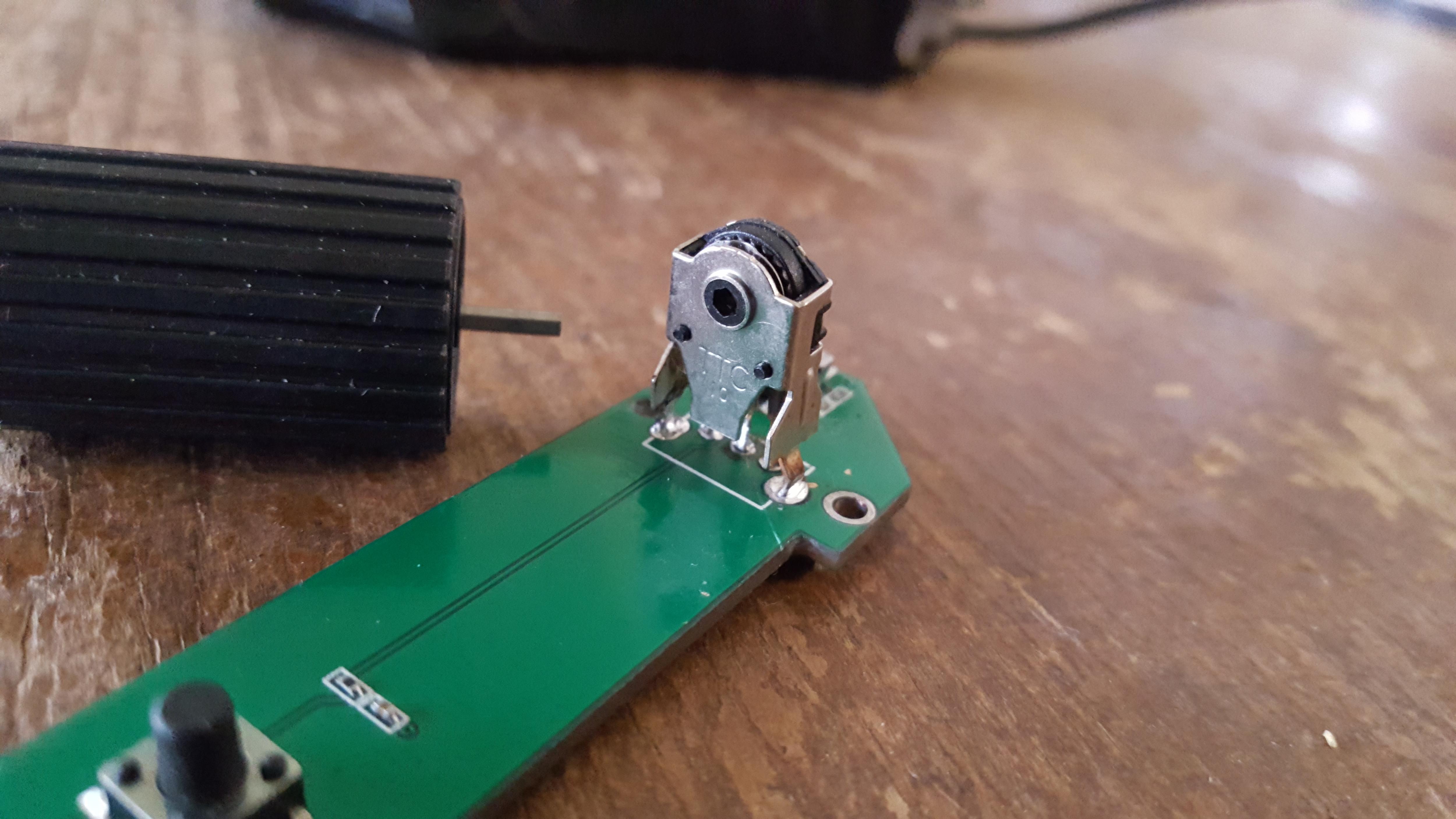

modsley:
У этой детали тоже есть внутреннее устройство. Или по крайней мере распиновка выходов.
Энкодеры тоже сильно разные бывают.

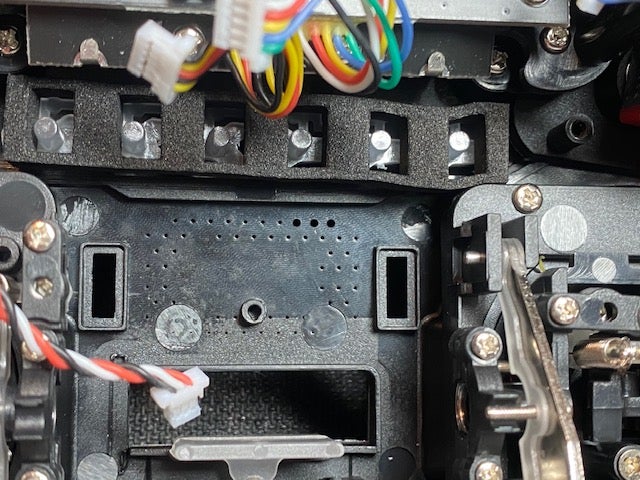

ViktorF
Похоже в целях уменьшения засветки кнопок производитель стал ложить поролоновую проставку. Обнаружено пользователем, полезшим рассверливать дырки под динамик.

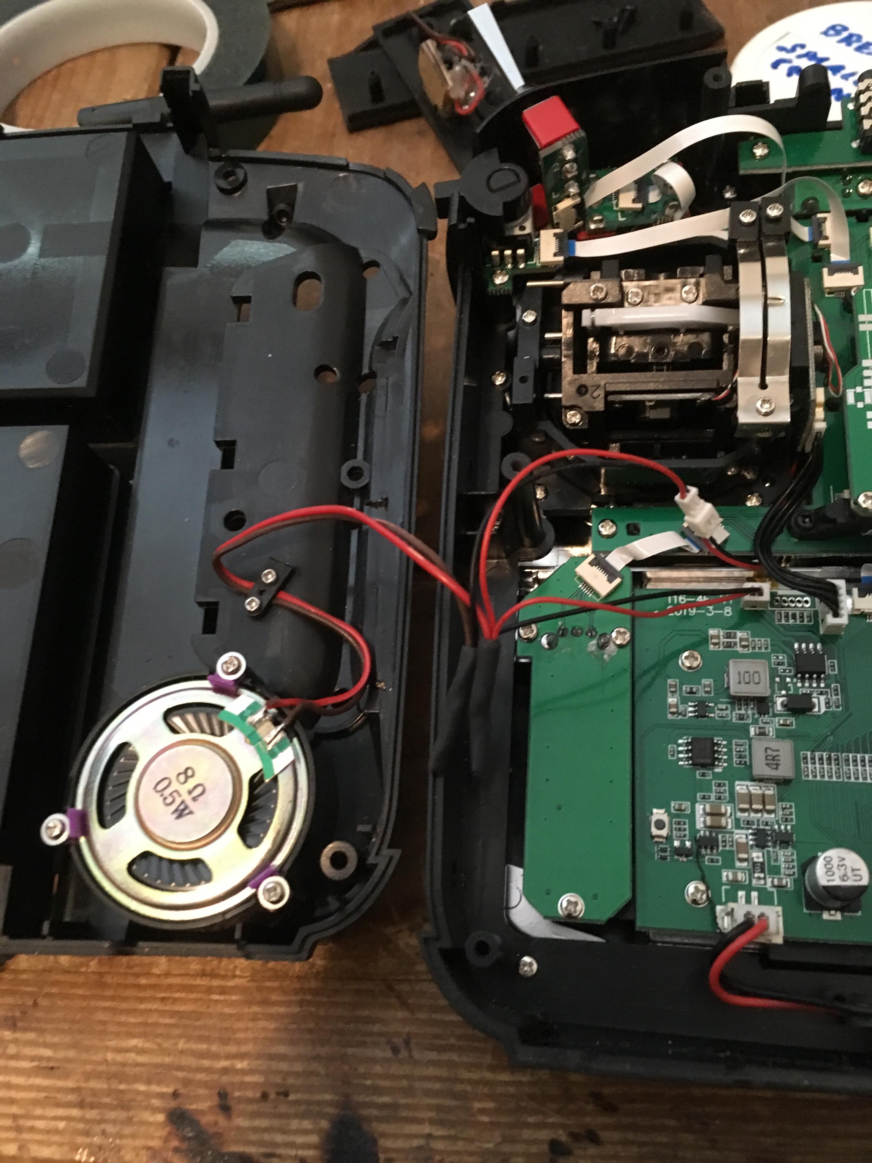

Nik_son
Динамик поставьте (если влезет) вот такой, как я на граупнер приколхозил. Звук слышно за километр 😃.
