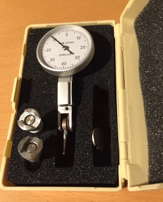

3Daemon
Каталы блин 😃
А инструментальными средствами воспользоваться - что мешает?
или
AlexandrCNH
3Daemon:
Средства материальные… 😃
FAAS
3Daemon:
Каталы блин
Гы.))) А как же иначе?
3Daemon:
А цена какая на это чудо?
AlexandrCNH:
Думаю, там средства надо не маленькие отвалить, чтоб не катать.
rolic
Девайс забавный. Но 33 бакса, как мне кажется, не стоит.
На видео с 36 секунды видно, что прямой вал покатился от малого толчка и равномерно, а кривой подтолкнули сильнее и он катится слегка неравномерно.

racer-g
3Daemon:
эх,если бы попал назад в тот токарный цех,где раньше шлифовщиком работал то замерил бы с точностью до микронов…
AlexandrCNH:
кстати на блошиных рынках можно за копейки купить…промыть керосином и как новый будет…а с другой стороны…ведь легче вал на запасной заменить(а они всегда под рукой) и найти кривой…а тот,который бьет пару десяток и катанием забракуется…
