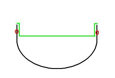

Проделал в стеклопластиковом корпусе отверстия - имитирующие шпигаты. И теперь надо как-то изнутри заделать их, чтобы вода внутрь не попадала. Проблема усугубляется тем, что изнутри вплотную к корпусу прилегает фальшборт палубы - т.е. если я просто наклею изнури стеклоткань - то палуба не влезет ( устройство как крышка кастрюли ) КАк бы заклеить эти шпигаты без потери внешнего вида?
Не совсем понятно описание проблемы.
1.Шпигаты прорезаются в фальшборте выше уровня палубы и по идее вода не должна попадать внутрь корпуса.
2.Донные и транцевые шпигаты.Они прорезаются в корпусе и если они не действующие ,то сделать их глухими вообще не проблема.Но тогда непонятно как они будут мешать палубе.
Вот рисунок в поперечном разрезе
Черный - лохань корпуса
Зеленый - палуба
Красным отмечены шпигаты
через них легко набрать воды в корпус

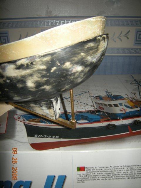

ну а в реале выглядет вот так - палуба наполовину вынута
Оригинально задумано.Я такого способа еще не видел.Без потери внешнего вида пожалуй никак.Даже если заклеить оргстеклом.Могу предложить приклеить под палубой пенопластовый брусок по всему периметру корпуса.На него или к палубе приклеить ворсистую ткань или что нибудь вроде вельвета.Промазать его ЦИАТИМом или густым кремом.Должно получится неплохое уплотнение.
А шпигаты прорезать насквозь через оба фальшборта.
У меня на двух 600мм копиях палуба вообще лежит на бортах.Стык промазан ЦИАТИМом и не протекает.
Ещё есть вариант сделать под надстройкой вторую палубу с заклеиваемым люком из оргстекла.
Но при таком варианте зазор между двумя палубами может заполняться на ходу водой, и визуально модель может выглядеть как набравшая воды.
У нас на соревнованиях многие просто офигевали когда моя модель с такой палубой при резком сбросе хода уходила носом под воду из-за большого количества воды под надстройкой. Хотя для вашего корпуса такой трюк невозможен, если только сильного диферента на нос не будет, как у моей модели.
