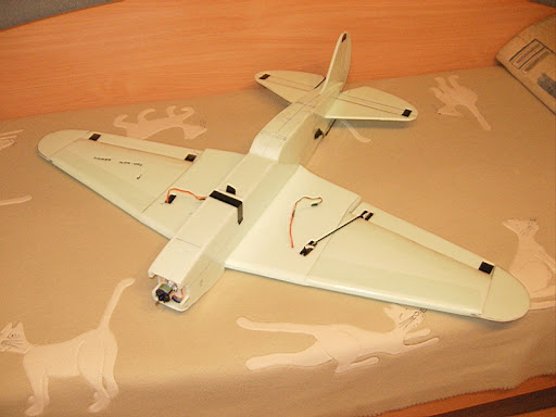

А вот и доделал своего! Он получился невероятно тяжелым (320 гр) из=за регуля на 30А для машинок на НИ-МХ, приемника, который весит как кирпич и моторчика 45 гр. Акк 800 милиампер, соответственно ЛиПо. Летает прикольно, перевернутый полет элементарно. Петтли, бочки и т.д. Акк очень старый и поэтому хорошей тяги не дает 😦 Будут деньги прикуплю, думаю вообще весело полетит!

Регуль можно внутри, просто мой сильно греется. Для акка я прорезал в фюже над полочкой сквозное отверстие и толкаю туда (ленивый способ, к сожалению на фото плохо видать).

Вот что произошло с моей самолеткой при жесткой посадке в сильнейший ветер. Ну сам виноват, ослабил сильно фюз эксперементами с установкой акка. Всё склеил и усилил бамбучинами 😃
