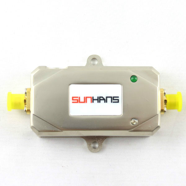

Кстати следующая модель той же конторы, вот такая:
Имеет ограничение по входу 20dbm, т.е. около 100mW. Видимо специально на ФПВ ориентировались) И еще в инструкции пишут следующее: When the power more than 20dBm, the bandwidth will be reduced correspondently. We have upgrade the chip, and it receive input power no more than 26dBm. So please feel free to use it.

Видимо это про антенюатор. Как он хоть выглядит то, может кто ссылку даст?

Тут опечатка, кетайцы все же))) correspondently = correspondingly = соответственно. Смысл в том, что там менее чувствительный вход, а при превышении 20dbm мощность на входе автоматически понижается. Т.е. это такой автоматический аттенюатор, встроенный в бустер. Максимально на вход можно подавать до 26dbm - это около 400mW, он их сам понизит до 20dbm. Больше 26dbm подавать нельзя.
Да, и на картинке бустер, а не аттенюатор) Взял такой недавно на ебай. В поле потестить не успел еще, но инструкция обнадеживает)
Я все это к тому, что лучше такой как на картинке бустер брать для наших целей, с ним изначально проблем меньше и внешний аттенюатор городить не придется.
а есть ссылки на продавцов?
Я брал на ебае, искал по фразе “Sunhans 2w”. Брал у этого.
Дядя Вова с РенджВидео тоже такие продает. Главное чтобы корпус был такой как на картинке, что я выше постил.

Имею точно такой же бустер как в посте #1191 Тоже брал как 2W. Но при включенном бустере и передатчике ток потребления у бустера 83мА. Так что до 2W он как то не дотягивает.
Тыщу раз уже объясняли, он не светит постоянно, а делает это по необходимости, когда пакет на вход приходит, т.е. ток потребляемый - не показатель излучаемой мощности, т.к. этот ток сильно неравномерен. А вы на амперметре видите усредненное значение.
