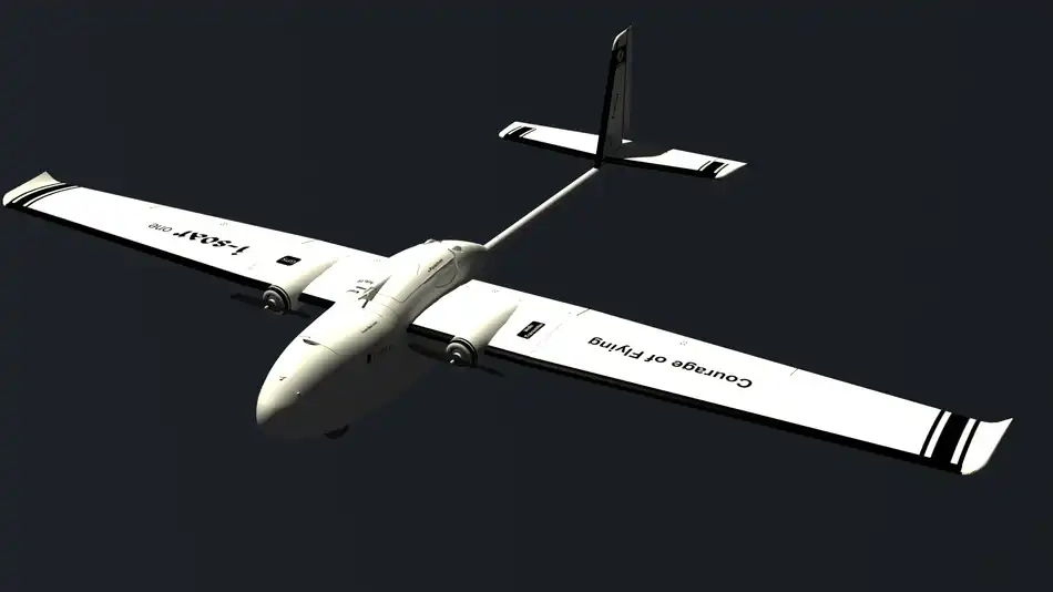

Хороший вопрос! У меня при виде данной картинки возникает (как у конструктора) масса вопросов:
Как будут фиксироваться балки в центроплане?
Зачем винглеты такой вычурной формы?
Зачем заднее оперение- П образное (поясню: при такой конструкции достигнуть его жесткости не удастся), именно поэтому подобные схемы делают с D образным оперением
Руль высоты- находится выше потока от винта, что вызовет его низкую эффективность, особенно на малых скоростях?
Ну и так далее…
Вариантов несколько, пока не выбрал.
blade:
Значит вы не умеете работать с материалами.
blade:
Это зависит о конусности потока за винтом. Да и активности руля высоты хватит с головой, это же не пилотага.

Поддерживая идею о готовом изделии, хочу напомнить тему форума про I Soar.
rcopen.com/forum/f90/topic399036
Изделие довольно своеобразно, но мне он понравился внешне, и компактность при перевозке продумана неплохо. Уже приобрел, но, к сожалению, при катастрофической нехватке времени и отсутствии площадки недалеко от дома, еще не летал. Его еще на Али продают, хотя уже меньше.
www.aliexpress.com/i/4000558141476.html
На что обращу внимание (в теме по ссылке выше это обсуждалось), что профессинальные носители с дорогой начинкой должны иметь повышенные требования по отказоустойчивости. А полеты с автопилотом и стабилизацией весьма ощутимо изнашивают сервомашинки. Так что, кроме профиля крыла и размаха крыльев надо весьма серьезно продумать элекронную начинку.

Badger-rc:
Это компактность? 😃
Гораздо логичнее будет Талон 1720мм переделанный в двухмоторник с заменой оперения на стандартное Т, со съемным стабом и размещением аккумуляторов в “гондолах” моторов. Площадь 60Дм2 позволяет полетный вес до 4-5кг.
А обдув от винтов позволит при этом взлет с рук при таком весе (с рук молодого помошника).
Но как говорится в чужую голову мозги не вложить 😃

DrRinkes:
Это компактность? 😃
Ну, для носителя с 2.5 метровых размахом - вполне компактная укладка, которая замечательно уместится в ящике для габаритов багажника небольшой машины.
ЗЫ: Идея батарей в гондолах - это то, что давно свербит… 😉
