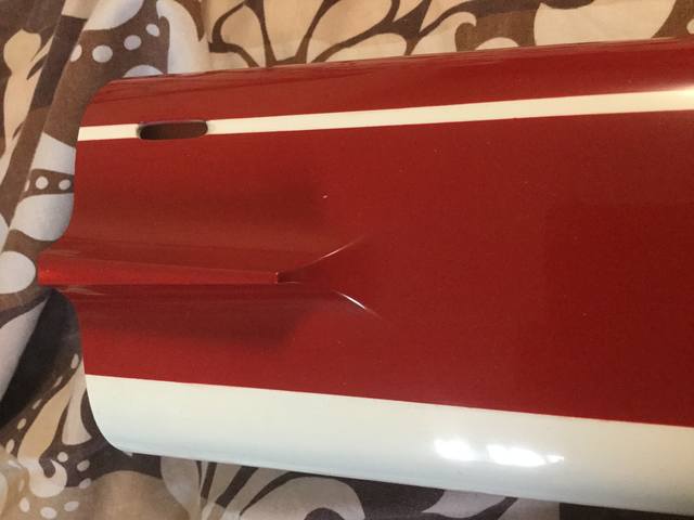

На сегодняшний день эволюционным путём зализы практически перестали делать моделисты на кордовых пилотажных моделях, главным образом из за того что на полет пилотажной модели они не влияют, значительно добавляют работы в отделке модели + дополнительный вес, эстетический выигрыш от них присутствует только при статической экспозиции, в полёте их не заметно.
На фото зализы модели изготовления 90-х годов и которую доделываю сейчас. Крыльевой зализ выполнен из 10мм пластины бальзы, носовая часть до лонжерона вырезалась сразу криволинейной по профилю крыла, задняя часть приклеивалась и подгибалась по профилю без предварительной гибки, небольшие зализы на стабилизаторе выполнялись из бальзовых опилок предварительно утрамбованных в уголок и пролитые жидким циакрином, после немного авто шпаклевки для выведения поверхности.
И часть зализа модели Колесникова, впрочем раньше это была классика жанра.
В таком исполнении зализ теряет свой смысл, вмосто плавного стекания в зоне интерференции получается тупой обрыв с провокацией срыва и турбулентного шлейфа к стабилизатору. “Классика жанра” выполнялась несколько иначе.
В том то и дело что делали эти зализы пилотажники больше как дань моде и элемент декора нежели аэродинамики. Поэтому их с легкостью и выкинули на современных кордовых пилотажах.
