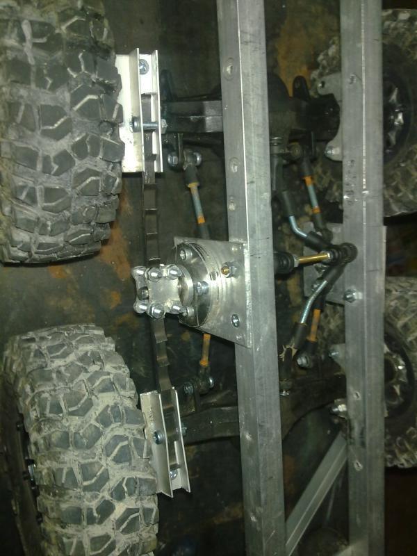

Урал для трофи
На урал надо было вот эти заказывать)) Прочнее, копийней и не люфтят, как джанфак. А в диски эт ты сам винтиков наколхозил? Прикольно, надо стырить идею))
я на кразе ресоры так же закрепил, к вращающемуся валу
вот посмотри вал вращается на подшибнике, а к нему прижаты ресоры rcopen.com/files/4ef3791b9970730077c00f1a
