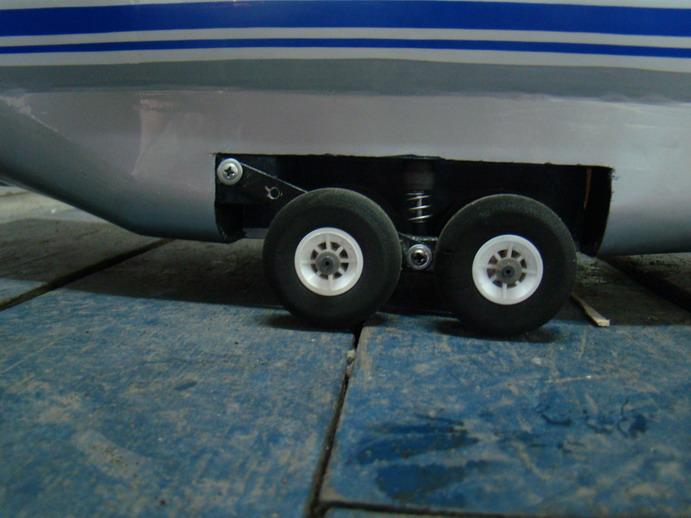

ребята правда. убирающиеся шасси делать не буду. изначально не планировал .вот константин сухачёв выложил сейчас фото шасси.рычажные .простенько . мне понравилось.буду делать по такому конструктиву.

вот шасси мои многострадальческие!думал думал и пришел к классике.
Я надеюсь, они не на этой фанерке крепиться будут?
А если на фанерку наклеить ребра и соединить их косынками с шпангоутом?
Она вроде как временная, для примерки.
Лучше фанерку заменить алюминькой 😉
всем привет.нет конечно.не на такой тонкой фанерке.я её подставил просто для монтажа, посмотреть как всё будет выглядеть.эта фанера 4мм .я планирую сделать 8мм ну или 10мм.
