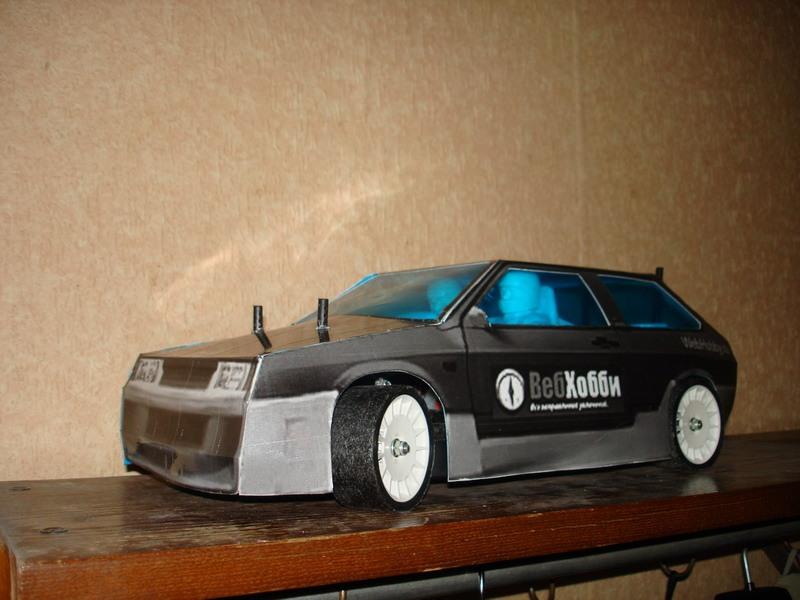

Вот вам ВАЗ
Минимум копийности (всякиз изгибов, и прочей ерунды)
Но с первого взгляда видно что это восьмерка. Кстати в “он роад” есть тема
про ТТ-01 с коркой ВАЗ2108.
У человека есть и выкройки и подгонял кузовок под свою тт-ху.
Нада у него спросить, авось расколется на секреты))) и чертежи.
не, ну в первом приближении 8ка вообще делается из 8 плоскостей. (пардон за каламбур 😂). а оно нам такое надо?
еще
оно все из плоскостей с заостренными углами (заявляю как человек, часто имеющий дело с бумажными моделями). на настоящей машине такого нет. и, кстати, там “проемы” в переднем бампере нарисованные или-таки объемные?..
видел я эту тему. Вам интересен лексановый кузов такого качества? с острыми гранями и весь из плоскостей без деталировки?
