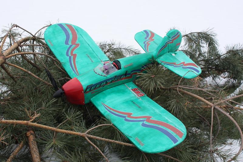

Все дружно забыли Титан-М. Идете в аптеку, покупаете пузырек спирта, разводите титан в спирте (концентрация - как жидкий лак), аккуратно тонируете колером в нужный цвет, вооружаетесь кисточкой и вуаля) Для особых эстетов (в виде меня) места особо поражаемые во время крашей - есть лак, эпоксидный однокомпонентный, производства ярославского завода. Именно им, под сирто-титан мотораму, мордочку и брюхо аккуратно прокрашиваю кисточкой. получается корка. Выдеривает касательные удары без стесывания пены.
вот это чудо вчера откапывал из под наста. А наст был крепкий - я не проваливался.
