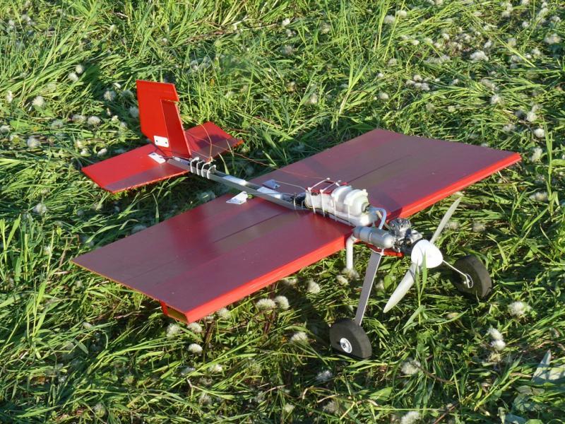

Полетал сегодня на СПАДе, получил массу удовольствия. Так низко, практически задевая хвостом землю, на хариере я могу летать только на СПАДе. Страха упасть нет абсолютно.
SAN
Я на своих каждое воскресенье летаю. 😃
Вот у старенького спада крылышко было помято неоднократно, теперь его разгонять нельзя - начинает скручивать вниз левую консоль и в пикирование тянет.
Надоб новое вырезать, а матерьял подходящий кончился.
FJTI
У меня точно такой же. Новое крыло я ему сделал на прошлой неделе - старое состарилось.
