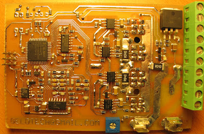

Слепил. Пойду смотреть откуда дым повалит😲
Силовая часть сделана на связке IR2104 + STP30NF20
Две отптопары HCPL2531 (для STEP, DIR) и PS2501 (Enable) еще не запаял. Они будут с обратной стороны платы (в левом верхнем углу на картинке видны посадочные места).

Еще немножко доработал схему и теперь все работает. Сделал какое-то подобие морфинга. Вначале было 1/10 => 1/4 => 1/2 => FullStep а потом сделал по другому. Стал синусоиду вытягивать по экспоненте (опорное напряжение стало походить на трапецию). Что-то так мне больше нравится. Более плавно. Максимальная скорость которую могу вытащить из Mach3 3750мм/мин (1/10 микрошаг, 5мм винт) и на этой скорости крутит. Драйвер и мотор греются не шибко сильно. По ходу работы из мотора слышно какое-то постукивание, не механическое, явно электрического происхождения. Примерно каждые 3-6сек слышен такой “ТУК”. Надо на станке погонять и посмотреть что там с пропуском шагов, если кончно будет. Где-то на 2300мм/мин идет резонанс. Вот с этим облом. Тут только программой не обойдешься, надо менять схемотехнику. Только непонятно откуда начинать. Можно сравнивать ток обмотки мотора (в идеале экспонента) с какой-то опорной экспонентой и в случае расхождения выдавать сигнал на CPLD (при резонансе экспонента начинает вытягиваться в синусоиду). А вот что дальше менять в алгоритме работы пока не знаю.
to ATLab. Посмотрел я на картинки тока в обмотках двигателя. Такие-же как и в G203V (это когда резонанса нет). Практически все один в один. Форму тока при резонансе надо снимать на видео, тогда будет видно как она “раздувается”.

Покрутил на станке. 1/10 микрошаг. Винт 5мм. Голый мотор уходил в резонанс на скорости 2300мм/мин. Воткнул на ось Y. Теперь полоса резонанса с 2400 до 3100 мм/мин. Выше 3100мм/мин и до 3750мм/мин (Mach3 больше не дает) никаких проблемм.
Порылся в интернете и понял что тема борьбы с резонансом “засекречена”. Есть общие идеи с которых можно начинать, но как именно это реализовывать в системах контроля с open-loop под завесой тайны.
