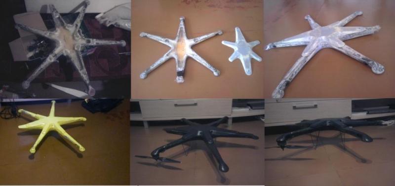

Гексакоптер в двух вариантах рам (классическая гекса и Y6)
Классическая гекса:
- Полётный контроллер FC2.0 (клон)
- Регуляторы самодельные под I2C и PWM в варианте 2P2N (код свой, протокол I2C немецкий)
- Адаптер PWM-PPM
- Управление Hitec Eclips 35mhz
- Питание 4S 6000 Nanotech
- Моторы DT-700
- Винты APC 10*4.7
- Вес под 2кг - рама аллюминий 12мм профиль, стеклотекстолит.
- Время полёта до отсечки 3.3В примерно 18 минут в спокойную погоду.
Y6 гекса
- Кишки все те-же, но моторы на тот момент добыли только появившиеся в рекламе AXI2814/22
- Винты APC 14*4.7 подрезанные до 13"
- Рама тяжелая с боковой защитой из 20-ого профиля аллюминия и стеклотекстолита. Задача была опробовать идею Y6 и посмотреть его поведение в полёте.
Я был очень удивлён высочайшей стабильностью в полёте, но разочарован временем… (сказалась тяжелая тестовая рама), аппарат пробыл в воздухе не более 12 минут до отсечки 3.3В на банку.
p.s При настройках микшера и пробы тяги AXI получил серьёзное ранение колена от винта APC 14*4,7…
и ещё к сожалению фото Y6 сделано на старый мобильник, поэтому качество не ахти…

тип quinguecopter-5моторная схема .Фюз-клееный стекловолоконный монокок,клеилось без формы постирополовому болвану.Размерчик соответствует-720ой раме.Затея ничем небыла оправдана
кроме “так захотелось” хотя есть и плюсы.
.Вес без видео в 5 моторной комплектации 1550гр.в 6мотрной(соосный хвост)-1680гр
.Микс мозгов “квадр”,пятый мотор включен от двух задних каналов через V-миксер и установлен под наклоном 5град.для компенсации своего вращательного момента
.моторы Т-МОТОР 3506/650
.контролеры моторов multistarOPTO 30A перешитые Simonk
.винты в варианте батареи 3S:13x6-карбон,в варианте 4s:13x4
.акум 4S-5А Тurnigy в хард кейсе(520гр.)-на этом аке 12-13мин полета
.мозги АПМ 2.6 от rctimer-ра +телеметрийный модем на 433мHz
.приемник FrSky D8R2plus антены(патчи) разнесены в боковых лучах

Вот мой новый квадрик.
Рама самодельная-монокок, 3-4 слоя стеклоткани на эпоксидку, сверху краска, лак.сама корка весит 117гр.Технология изготовления полипропиленовый болван оклеенный эпоксидкой, потом потроха убираются. остальное потом взвешу, напишу. Мозги НАЗА1 моторы, регули и винты от gu344 моторки скорпион, винтв 8х4, регули по 10А.
вырез в раме усилен карбоновой рейкой 2х1мм, крепления моторов усилены линейкой, крышка из какогото прозрачного пластика 1.5 мм толщиной, установлена подсветка, индикатор разряда внутри, снаружи только пищалки, батарея 2200мач, 3 банки. Получилось полностью герметичная конструкция, можно даже в снег или воду нырять без последствий, ударопрочная, чего в принципе и добивался.
Летает достаточно устойчиво, не боиться грубых приземлений, из минусов эпоксидка попалась не очень качеством, после застывания остается неемного эластичной, хотя это наверное не минус, а плюс, при ударах крошиться не должна.
Самое главное, для меня сейчас, что нужно, это эстетичный внешний вид, а не торчащие кишки наружу, как мы обычно делаем, торопясь на полеты, и не сильно заботясь о внешнем виде.
