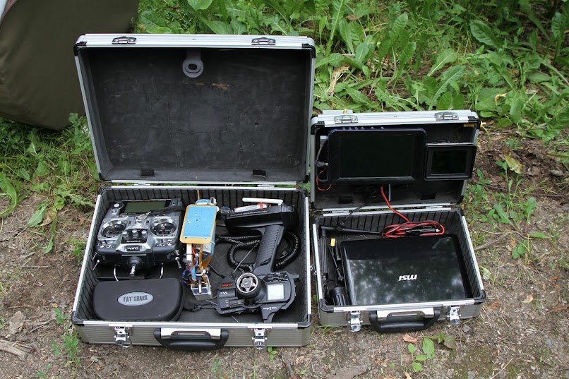

Для перевозки на большие расстояния (в т.ч. и жесткий offrad) был изготовлен ящик из толстой фанеры обклееный поролоном. Для приведения в готовность коптера надо закрепить ноги, поставить акум, и подвес с камерой. На все уходит не более 10 мин неспешной сборки. Весь рабочий комплект - коптер, подвес, пульт, FPV, акумы, камера, зарядник размещены в нем. Ящик имеет размер метр на метр на 40см и с начинкой весит около 30 кг. Во время весенней экспедиции на Устюрт полностью оправдал свое предназначение. Кроме него есть инструментальный ящик с инструментом и запчастями. Дома, при поездках на поле вожу просто на заднем сидении авто.
… для доставки складной гексы к живописным труднопролазным местам , на растояния до сотни, используется велосипедка с прицепчиком. Вот собираюсь еще полужесткую сумку-чехол смастырить, чтоб удобней коптер и прочий стафф упаковывать.А так все довольно быстро сворачивается-разворачивается, и полный вперед…:
