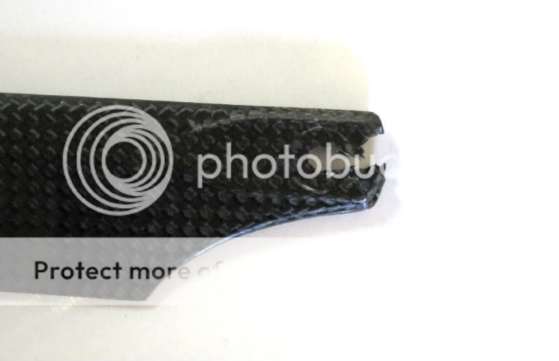

жесткач:
У любой продукции есть предел по стоимости производства ниже которого неминуемо влечет за собой потерю в качестве изделия. Тем не менее решающим фактором для большинства остается цена, и чем она ниже, тем привлекательнее. То что видно по фото, с большой долей вероятности говорит о том что там скорее всего никак не усиливается комель, скорее всего в целях удешевления. Покупать две пары за 27 долларов, это получается пара - 13 долларов, я незнаю конечно возможно там люди за бесплатно их делают, но лично я бы не рискнул.

Я тоже только учусь…но вот такие лопасти что-то не понравились…
Вроде и по качеству внешней отделки все шоколадно…и вес равный…и сбалансированы отменно…
Но вот на раскрутке появляется ощутимая вибрация и с ростом оборотов пропадает…В воздухе звук резкий, фыркающий на обычном висении…Когда делал петлю - ротор грузануло так, что подумал - сейчас остановится…Фыркание было аж звенящее…
Потом как-то зарулился и вошел тихонько в глубокий снег на айдле…холд включить вовремя не успел *((…лопасти разлетелись на 3 части, в цапфах только комли…как-то больно простенько они сломались.
Мне кажется, что эти лопасти сильно флаттерят…внутри наполнитель - пена…верх/низ - полумиллиметровый карбон…никаких противофлаттерных металлических проволок, никаких лонжеронов.
Осталась пара - на самый крайний случай…повисеть да блинчиком полетать.

Груз, лонжерон, контроль груза, дополнительные аримрующие слои у комля и по длине, плюс смола это все деньги. Поэтому и стоимость такая низкая ибо ничего там этого внтури нет. Есть хороший китай(тайвань), но он отнють не стоит 20 долларов за две пары, т.к. я уже говорил выше - материалы не бесплатные, а это все-таки композиты. Хорошие лопасти в ретейле начинаются от 40 долларов за пару.
