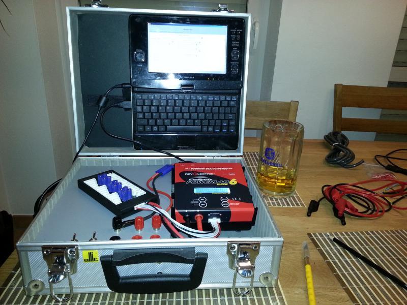

3Daemon
alien131314:
Во - первых, чтобы кнопки не загрязнялись. Во - вторых, чтобы не царапался - я его и на поле вожу, и дома он у меня трудится
alien131314:
если буду продавать, сама зарядка будет как новая
Хмм… Не пачкается, не зарапается, как новая 😉
alien131314
3Daemon:
Видел это! офигенно сделано 😃 респект.
