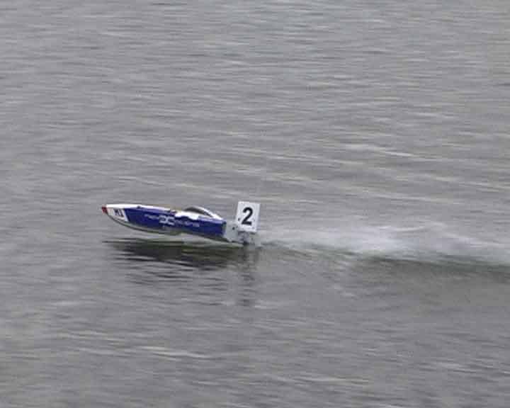

Собственно в руки попал катерок “Дельфин”
Почитав раздел,многово о нём не нашел.
Начинка там такая:Б\к мотор 2660kv 60a,Липо 11,1v 4000Ма,регулятор Макрус,и мотор тоже.
Собственно встали вопросы:
1)Начинка не моя,нормальная ли она для покатушек,или что-то стоит заменить
2)Сколько можно выжать из этого корпуса?
3)Правильная ли развесовка?как подобрать винт?
4)Прокатился,едит неплохо,я копиями только занимаюсь,так что скорость на глаз порядка 40-50,когда газу даешь модель калышиться,но потом выходит на глисирование.
Может не парить мозг с этим корпусом,а взять и склепать другой какой нибудь с этим железом,или же заменить некоторые вещи?Кто за что?
Мне нравиться этот катерок сделанный уважаемым Навиксом.
Может и другую,незнаю,посоветуйте пожалуйста.
Сделать впринцепи не проблемма,но как у начинающего моделиста,главный вопрос это “скорость”,с этим корпусом и старой начинкой катерок получше пойдёт?
Готов купить другой мотор,если понадобиться.
Хочется всегда большего…
Фотографии моей модели
Сталкивался с этим корпусом. На нем стоял ДВСный 3-х кубовый мотор. После долгих модернизаций пришел к выводу что это параход для покатушек. Какую мотоустановку не ставь нормально (как спортивная модель) он не поедет. Советую оставить его для отдыха на воде-едет шустро, брызгается здорово.
40-50 для этого корпуса очень хорошо. Большего не добиться. Не стоит мудрствовать, как сказал предыдущий оратор, оставьте для покатушек.
