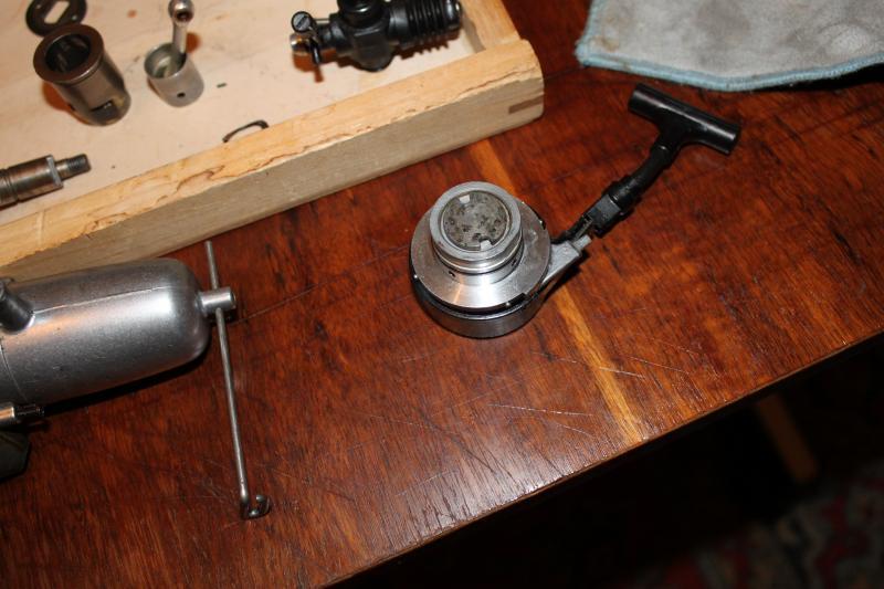

Собственно предыстория, сусолить не буду, купил я как-то этого зверя, до этого сталкивался только с электричками. В первый год так и не успел поплавать по просторам нашей Волги, то этого нехватает то того, потом с мотором провозился, ну и т.д.
В этом значит году тоже самое, то машина то еще ченеть, вот в конце года думаю успеть до льда 😃 думаю надо все разобрать проверить и с нуля собрать, собственно об этом и тема 😃 . Сегодня разобрал как вы думаете что?), конечно мотор 😃 глаза вылезли на лоб 😮 … ржавчина внутри 😦 . Вот с этого и начну востоновление своей Ламбо и хочу написать тему, так как долго искал инфу по этой лодке и двигателю и толком ничего не нашел… Для начала выкладываю фото разобранного двигателя, в дальнейшем буду по мере работы выкладывать. Очень буду рад Вашим комментариям и тем-более советам!!!

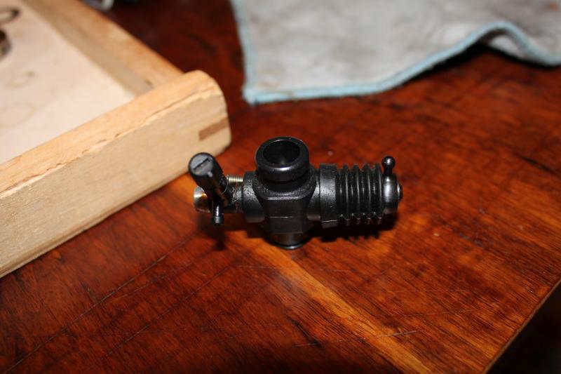

Подскажите если у кого есть соображения по поводу выкручивающейся иглы произвольно во время работы, чем и как зафиксировать с возможностью регулировки конечно…

Да блин резиночку туда вырежи тонкую и вкрути. Или локтайт…

какая резиночка, вырезать не вариант! остальное тоже, нужно отстраивать а не залить на совсем…

Мотор-как мотор, читаем про ДВС, ничего особенного в конструкции, а резиночка (штатная стёрлась)

Есть опыт с замазкой локтайдом карбюраторов ДВС? 😁
