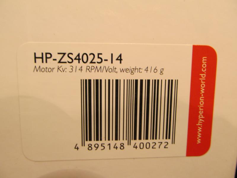

Hyperion ZS 4025 14-Turn 370Kv
www.hyperion-world.com/products/…/HP-ZS4025-14
По всем источникам 370Kv
Тогда какого рожна на коробке написано?
как в домашних условиях определить Кв?
