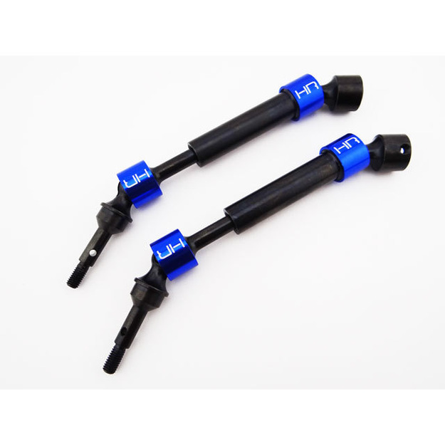

Ребята из HR придумали новые привода.
Вот жеж редиски, только что мне курьер принёс олдскульные RVO288V06
