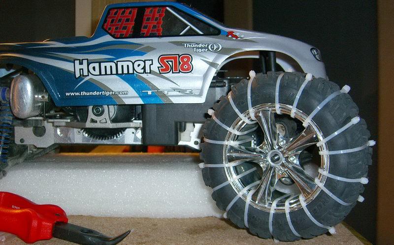

Вот вам и мой ассиметричный ответ 😁:
Реализуется за 5 минут до выхода из дому на коленках. С рулевыми тягами в крайних положениях проблем нет.
Сразу видно сибиряка 😉, чувствуется остроумная подготовка к зиме! 😁. Но всеже выскажу свое мнение.
Минусы:
при резком старте и тормозе может повырывать нафиг замки. Опыт уже был зимних покатух? Как себя ведет? Пластик будет хрупким.
при больших оборотах думаю замки собьются к центру, так как нет симметрии машинка будет не устойчива.
по льду малоэффективно, по снегу потянет.
Плюсы:
быстро, удобно, но самый главный плюс за что я поставлю автору +1 - целая резина, поюзал так сказать почувствовал и понял, что надо шиповать как положенно 😁. Да не шучу, достойный вариант, имеет право на жизнь. Ждем отчета и впечатлений от зимы.

Ага пора уже, скоро сезон как ни как, надо готовить лыжи 😁. По вопросу, думаю что цепи перебор, тут от шурупов на колесо около 100гр прибавляется, а от цепи вообще будет много, хана будет подшам и дифам очень быстро. по поводу прячущихся шипов - круто, но не для нашего масштаба. Однако, мой вариант мне как то все-таки больше по душе 😉. Если колеса не продам позажигаю еще зиму на них, на электро тяге.
