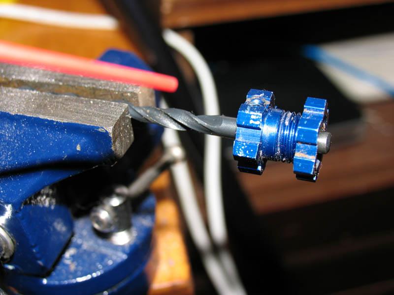

проверю, как только представится случай клеить новые колеса, то обязательно приклею вставку и проверю что из этого выйдет.
А чем устраняется дисбаланс? Есть какие-то специальные грузики?
да, есть лента специальная.
но можно использовать пластилин или замазки\мастики - моделизм в этом и заключается 😃
а как вы боритесь с водой которая попадает в колеса?
Вот реально я криворукий… вот если ыб кто то такие вещи продовал бы в барахолке , я бы купил.
Как раз для этого случая 😃
а мы с ней не боремся 😃
мы ее удаляем через маленькие дырочки, вот тут про это написано rc-auto.ru/wheel/id/740/
я делаю ещепроще! ни кто не учел возможность глюка вала! отключаем кардан идущий на диф и крутим!))) прямо на машине!
Оппа. А мужики то не знали. 😃
Но, во-первых, метод “открути пару гаек на машинке и получи балансировочный стенд” не очень удобен (хотя сам так балансировал до этого), а во-вторых - балансировка менее точная.
Ну а так в целом тоже поканает…
балансировка как раз по развалу. и как раз по изогнусти хексов и валов лично у меня так!!! на рустлере только на месте балансирую иначе оси бьют
главное что бы оси еще были прямые =)
