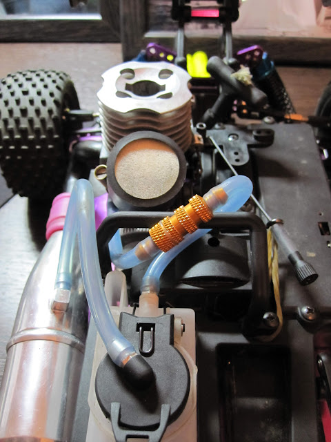

В подъезде устроил чистку модели. Очень удобно кстати, не надо бояться, что что-то испачкаешь:) Хорошо все-таки что стол не выкинул и не отдал никому. Вот нашлось применение:)
envisible
Данил,советую фильтр воздушный поменять…
А то с таким фильтром очень скоро компрессия убежит…

По поводу фильтра советую пока не поменял промывать как следует после каждой прогулки, на фото видно что он уже цвета земли. Я сам пока на таком же катаюсь.

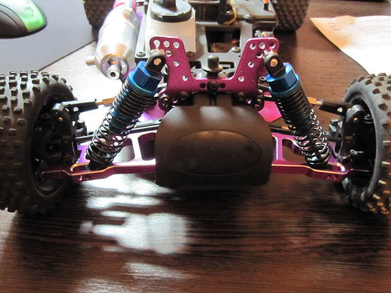

Ну в общем сегодня получил вот это rc-tradingpost.com/hu94105-6.html , только не в такой красивой и аккуратной, а главное защищающей от всяких внешних повреждений и утери упаковке, а просто свалено все в коробку. Итог: не доехали 2 голесных гайки (скорее всего выпали через щели из коробки) и поцарапанный глушитель. picasaweb.google.ru/…/Aluminium?feat=directlink В общем еще раз убедился в том, что Америкосы ничем не лучше Китайцев. Что те, что те умом не блещут. Почему было блин не упаковать все хотябы отдельно в бумагу, чтобы ниче не терлось между собой и не заклеить все щели коробки скотчем? В общем никакой радости от прихода посылки…

Да не буду конечно, теперь на www.rufaster.com буду заказывать, читал отзывы, проблем никогда не было. Да и письмо написал я в rc-tradingpost.com, пока молчат… Либо думают, что им ответить, либо решили продинамить… Ну в общем поставил все на модельку, смотрится нормально, то, что глушитель пошарканый не видно, как раз сторона внутрь смотрит, а гайки придется тут купить, проще будет. В общем все нормально, но неприятный осадок все равно отсался 😃
Вот что получилось. На глушителе пока нет стяжек, т.к. оказывается закончились, а я не заметил, на днях куплю. А также нет пыльников на амортизаторах, тоже в проекте пока. Ну вот топливный фильтр поставил, теперь буду спокоен по поводу грязи из бака. Тем более погода не очень располагает к покатушкам, дожди, так что торопиться некуда:)
