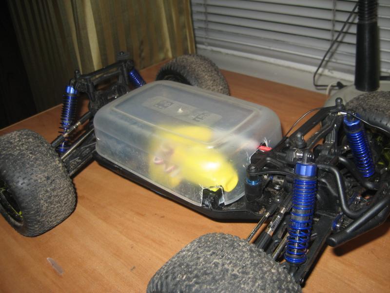

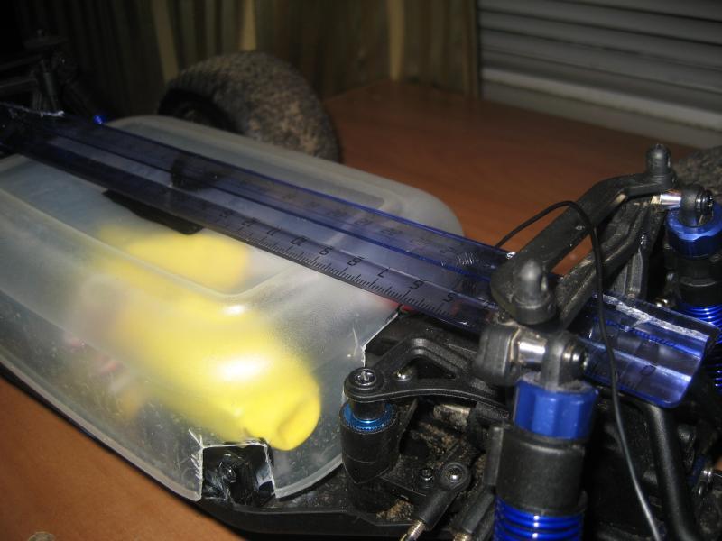

Думал как на шасси сделать защиту от забросов грязи, и наткнулся на старые рентгеновские снимки. Покрутил в руках и решение пришло достаточно простое и безболезненное, т.е. Без вмешательства в конструкцию шасси.
Потребовался двусторонний скотч ножницы и сам снимок мои ребер 😃. все вставил во внутрь кузова. Поскольку материал не жесткий думаю удары по кузову в случае столкновений и кувырканий никак не повлияют на конструкцию. О герметичности речь конечно не идет, но отсеять крупную грязь которая закидывается колесами на мотор и все остальное это решение отрабатывает.

Проблема собственно решена уже за бесплатно. Но матрешка получилась бы смешная. Обкатал сей наворот, остался доволен.

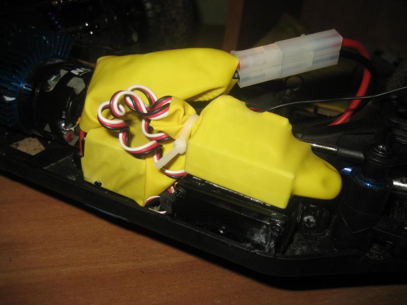

Та же фигня. Приехала 5000 Lipo и не испытать 😦 на ковре в комнате встает на дыбы, c NiCd так не было. Может и ненадо БК. В БК привлекает то, что обслуживание мотора сведено к минимуму. С другой стороны для себя если, а не соревноваться, думаю вполне хватит стока и Lipo+Buzzer или отсечку поставить, по деньгам выйдет дешевле поменять не один коллекторный движок. Изолента как то жестоко, я в пальчики от резиновых перчаток все пакую. На минимонстре уходил полностью в воду, все ок.

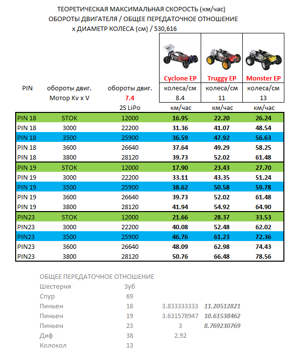

Максимальная скорость Truggy EP 1:10 (Pilotage) на стоковом коллекторном двигателе. Замерялось с помощью GPS телефоном Samsung Galaxy S. Скорость одинаковая при батареях NiCd 2200 7.2v и LiPo 2S 5000Mah. На LiPo ощущается больщая мощность (старт, пробуксовка) но на скорость не повлияло, видимо это максимум, что может дать 540 коллекторный стоковый двигатель. Буду устанавливать Brushless 3300-3500. будет вторая серия замеров и видео 😃

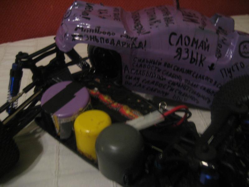

я изолировал, иначе:типа за герметизировал, электронику колпочками из под дезодорантов, гелей и краски.
себя оправдывает)
dead
не спорю, выглядят колпачки не очень эстетично… но кто ж видит?
щас снег выпал, гоняю, прихожу домой, на частях ни капельки…

Ну если ты их просто накрыл то назвать “герметизацией” это нельзя. От брызг поможет, но до первой или второй лужи. С перчаткой я на MM2 спокойно позволял такое
думаю колпачки тут не помогут.

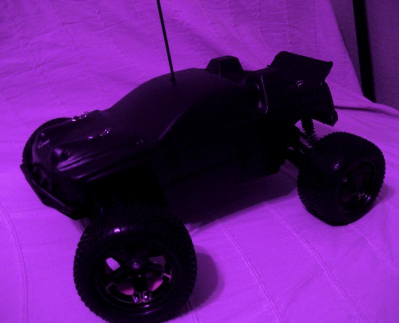

с кузовом - ни чё, просто покрасили изрисовал. я каждых три дня крашу её, аэрография, переливания… нравится))
щас она у меня чисто чёрная)(это о вопросе про мой кузов)
а как герметизировать перчаткой? фото можно? на большую поставить перчатку - так же гонять можно будет?
