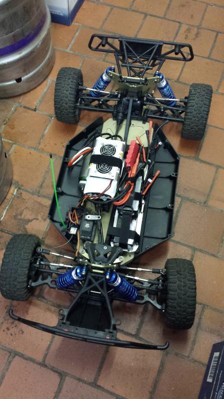

Вот какую картинку мне прислал создатель Бруно
Оцените масштаб изделия😵 Даже в безразмерном брюхе лося оно жрет уйму места…
Да еще взгромоздил эти 800г. сверху ЦД
У него кстати стоит конверсия от кершау.

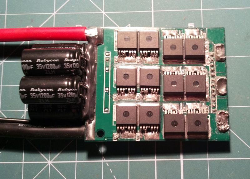

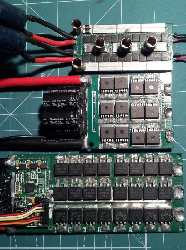

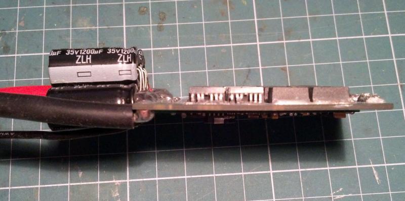

Вскрыл “Чужие” регули
Старший
Младший
Вот они в сравнении с мамбой ХЛ2
Кастл рядом с Чужим просто козявка:P
Так что сомнений в их ТТХ у меня все меньше.
