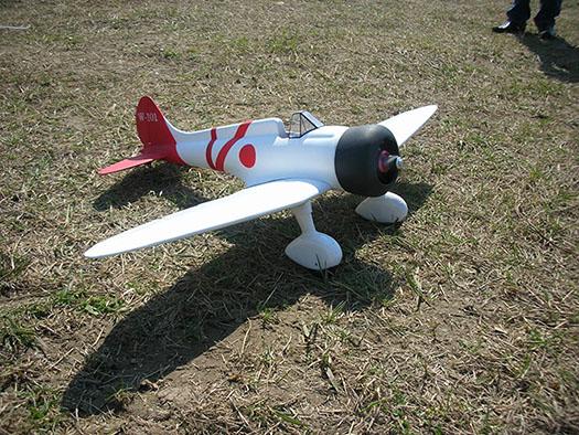

Недавно облетал метровый одномоторник . Нагрузка на крыло 65-67г\дм.кв. С высококой (хотя, что считать высокой) скоростью соглашусь, но есть и плюсы: модель хорошо и устойчиво летает в ветер. Управляемость сначала была избыточной. Зажал расходы. Рули стали отклоняться на 7-10 градусов по крену и 15-20 по высоте. Управляемость замечательная. Разбег 2 метра. Пробег метров 5.Правда есть закрылки. Есть еще переделанный Пайпер от Пилотажа с нагрузкой 27 г\дм.кв. По поведению - паркфлаер. Летал и при 5 м\с, но болтает его… Отлавливать модель, парируя неожиданные порывы ветра тоже непросто. Есть Ока-38, перетяжеленный нештатной батареей. Нагрузка 46г\дм.кв. Управляется очень легко и приятно. Пробег на посадке в безветрие не более 3 м. Это про длинную полосу и оптимальную нагрузку… А 2213\22, близкий по параметрам, с винтом 10х6 у меня выдал 22А и завонял… Не его зто винт на трех банках…
