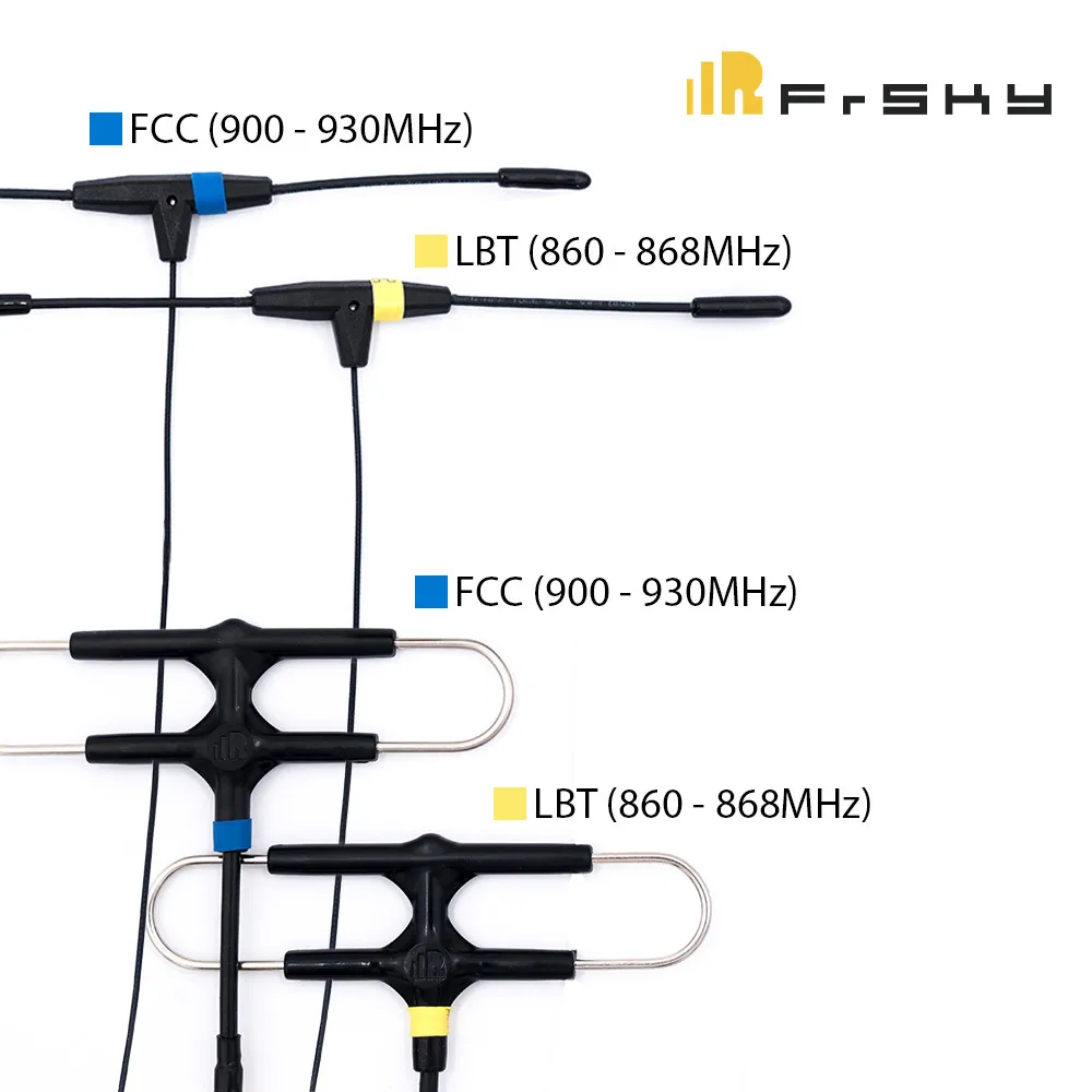

А если менять частоту, то нужно перебиндить приемник?
Warloсk
Да. А еще антенны надо менять, так как диполи - узкополосные антенны, они не могут нормально работать и на 915 и на 868.

С синей отметкой на какую частоту?
Mistel
Trafik:
