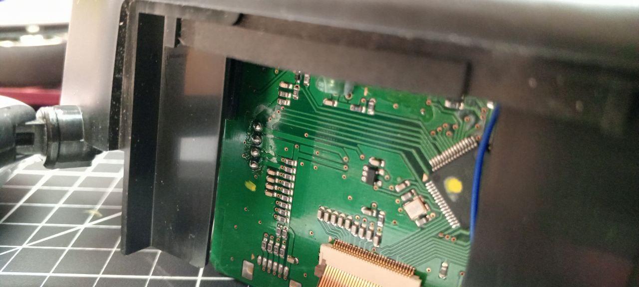

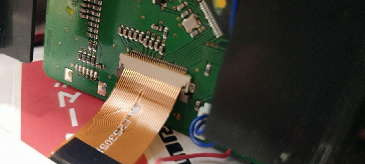

Разобрал аппу, пока смутили только две вещи: возможные следы окисла и не до конца вставленный шлейф ЖК дисплея:
а кроме того, если я правильно понимаю, шлейф вставлен не правильно,
это под ним защелка ?

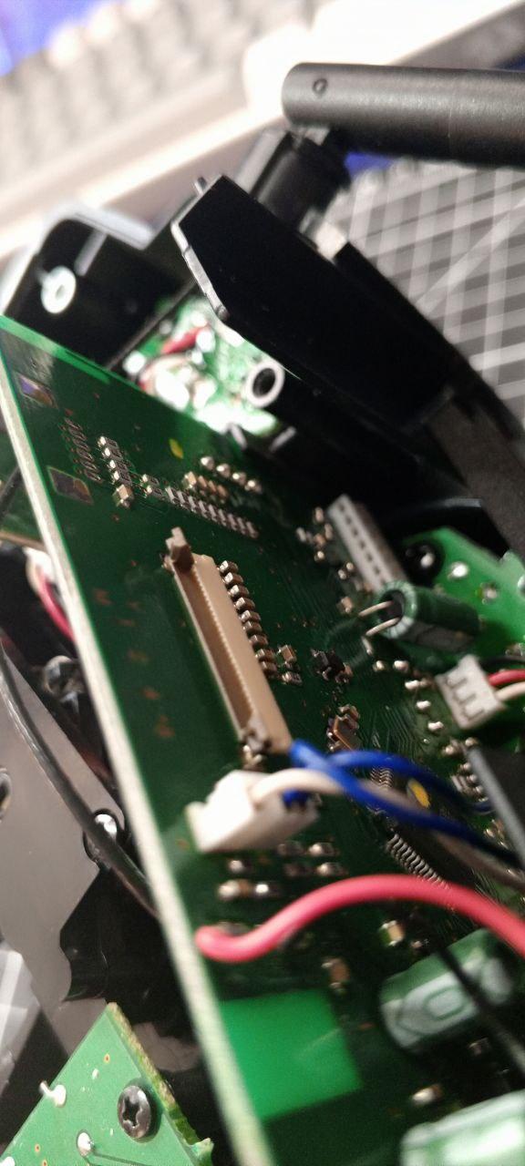

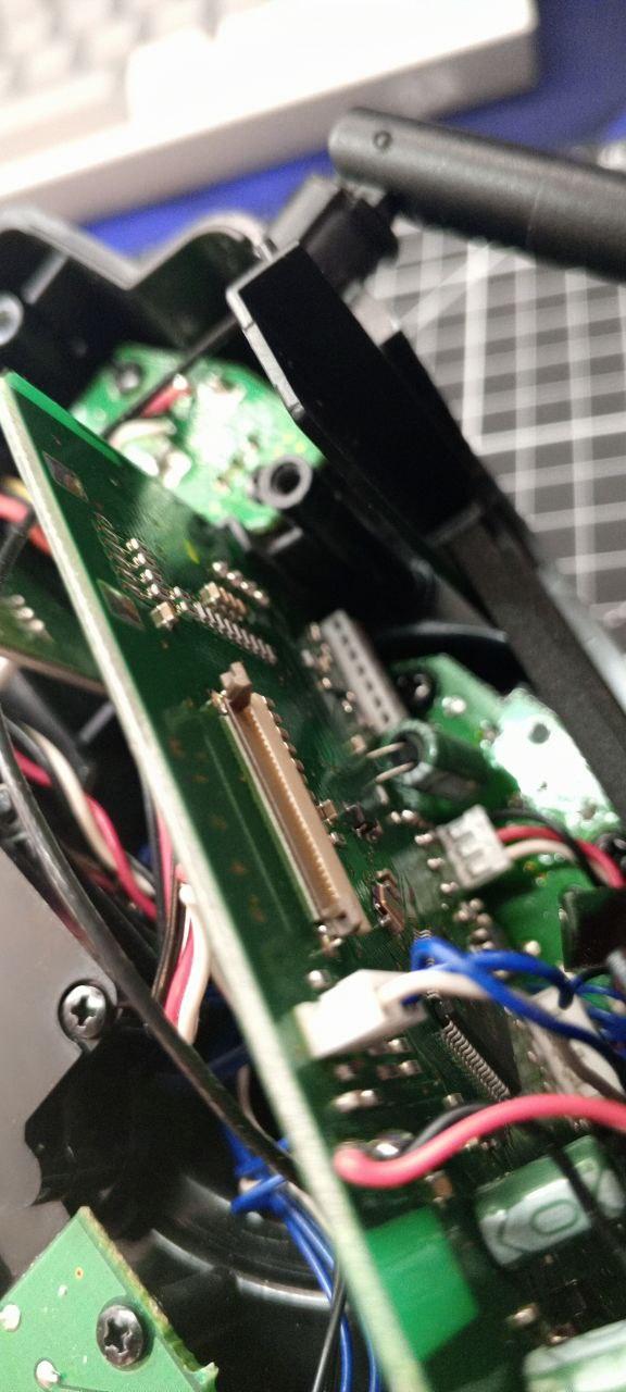

попробуйте вынуть и сделать фото самого разъема
Я думаю, что проблема в общем контуре подачи питания на подсветку дисплея и подсветку кольца у джойстика
Попробовал прозвонить светодиоды, замыкания нет, но сопротивления меняются
с разъемом все понятно, с нижним прижимом.
пробовали шлейф до конца вставить и прижать как положено?
