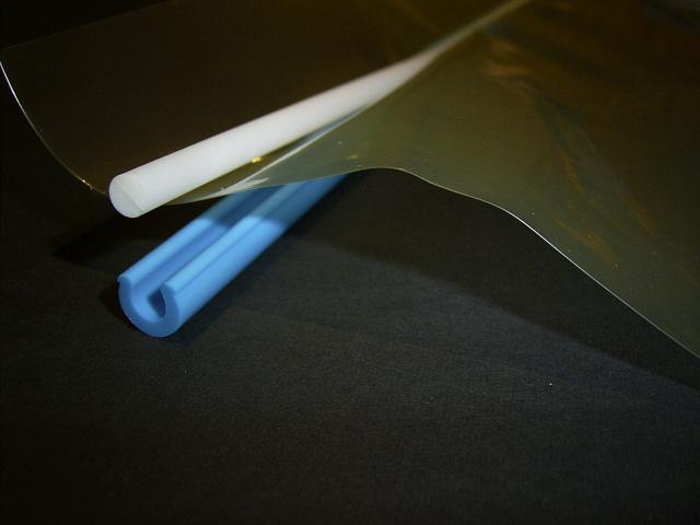

Где найти замок для вакуумного мешка?
бауманец
Вот такой
Пробовал дюралевый профиль и пвх трубку - сильно травмируется пакет (пленка 60-100мкм) и его хватает на 2-3 раза, потом заново клеить нужно…
Сейчас пока пользуюсь вакуумными мешками для одежды из fixprice 1000*500, но в термошкаф они не будут помещаться, придется клеить самому, поэтому и нужен замок.

я боюсь это все тронуть и вакуум потеряется. Смысл спаять мешок с 3х сторон и с последней защелкнуть замком.
А то покупные мешки для одежды слишком толстые.

Вот тут нашел demo-respectdigital.ru/замок-для-вакуумного-мешка/
Но дорого - 1тр за метр 😃
А так у меня автоматика стоит, простейшее механическое реле с гистерезисом. 😃
Еще тут нашел. Одну трубку распилить, другую вставить, но мне кажется мешок будет выскакивать.

😁Трижды тьфу… Идешь в хозмаг. Покупаешь плинтус с кабель каналом. Отпиливаешь сколь надо… Зажимаешь мешок…Продолжать???😁
Евгений_Николаевич
Маленький пластиковый кабель канал + мягкий (белый) антенный кабель, диаметром 10 мм.

истинно грю…😁1.пойди в лавку для садоводов,купи пленку(рукав) полиэтиленову(120-150мкм) 2.пойди в лавку стоительну и прикупи плинтус(лучше 2) но с кабельканалом!. 3. отрежь от пленки сколь надобно… уместно резать сей рукав поперек, т.е 1500 х требуемый размер. 4.запихай изделие и прочие фенечки в мешок,(вот оно удобство-дырки то с 2 сторон!) 5. вытащи вставку из плинтуса,положи на его край пакета,зажми вставкой… 6. повтори с другой стороны. Ну ежели пакет маленький, то Евгений Николаевич и ЕвгенийКондратов сущую правду сказали!!! (я таким образом,Господи прости, крылушки 1240 х 254 давлю,зело удобственно…)
