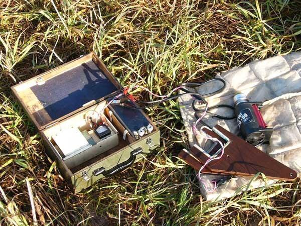

Мне нужно просто и надёжно
Свечной аккумулятор - два старинных, герметичных никель-кадмиевых аккумулятора по 11 Ач.
Для регулировки тока - балластное сопротивление из куска нихромовой проволоки ф1мм. Проволока сложена змейкой и зажата между двух стеклотекстолитовых пластинок. “Переключателем” служит маленький крокодильчик.
Измерительная головка работает в двух режимах:
амперметр с пределом измерения 10А (надо бы переделать на 5А, да лень )
вольтметр с растянутой шкалой на 1,8-3,1В.
Собственно, А\В-метр - это уже баловство.
Одного заряда акк. на полгода хватает с гарантией.

у меня в ящике неплохо работает это творение. Работает уже 5 лет, никакого ТО не требует, аккум заряжаю 2 раза в сезон.
А нихромчик аккум будет неплохо разряжать 😊
Еще проще: от 12V 😃
Вы о чём?
Еще проще: от 12V
Можно, конечно, но вы ж 10 из 12В высаживете на балласте.
Вон как стеклотекстолит почернел.
***Можно, конечно, но вы ж 10 из 12В высаживете на балласте.Вон как стеклотекстолит почернел.
Так если от автомобильного акб, то можно и не обращать вниманияя… Впрочем давно уже панельку купил… 😃
