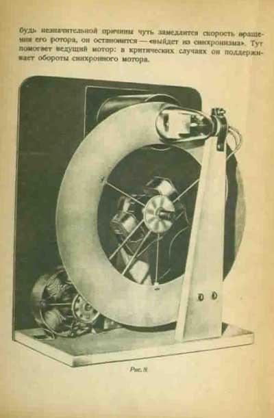

Здесь описывается как сделать механический телевизор. Вот решил попробовать собрать. В одном из комментариев по этой ссылке написано, цитата
(Я вот вдохновился и осуществил мечту детства - построил монитор с диском 32 на строки, работает! Источник сигнала - звуковой файл, сгенерированный специальной программкой,она любое видео конвертирует в формат узкополосного ТВ.)
Никто не знает что это за программа?

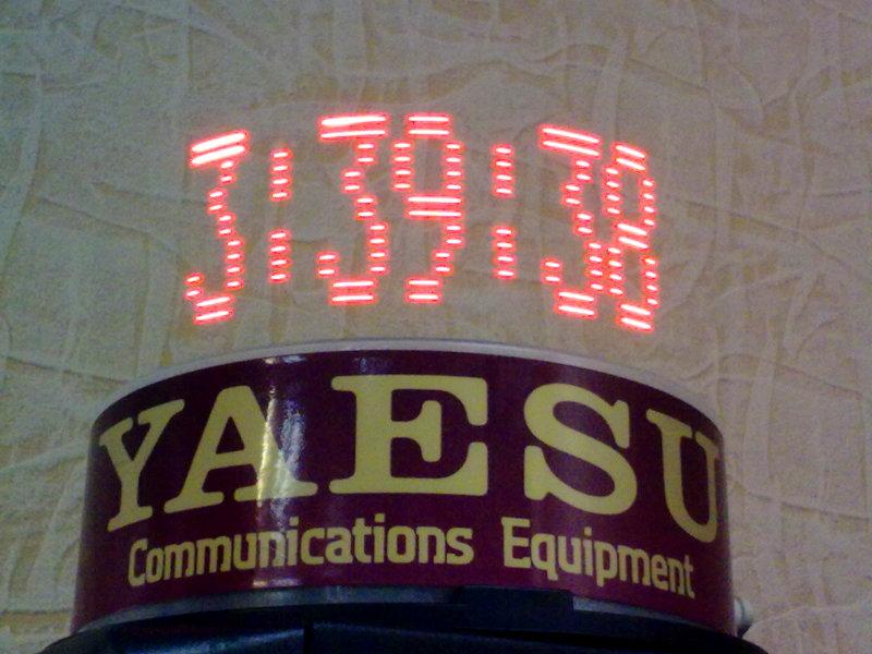

Решил и я попробовать сделать часики-пропеллер. Схем в нете полно.
Выбрал самую простую.
Вот что получилось:
суперски!
я думал - если такие часы в коробку, и заполнить коробку водородом - то должно сильно уменьшиться аэродинамическое сопротивление и шум соответственно.
в идеале вообще вакуум - но я не уверен сколько проработают в вакууме подшипники, и не испарится ли из них смазка.
Поменял прошивку. Теперь и секунды бегают.

А вот так они смотрятся с красными светодиодами:
с синей мне больше понравились (я в фотошопе перекрасил их посмотрел с разными цветами
понравился фиолетовый и ярко зеленый)
решил в общем тоже такие сделать - заказал жду микроконтроллер и требуху.
скользящий контакт сделал по другому (коаксиальная трубка - вал мотора - плюс кусок трубки от антенны - минус.
минус припаивается вниз платы - плюс - проходит сквозь - и выходит вверх.
контакт - щетка раздолбанного моторчика (по идее будет почти вечно - трубка никелированная)
Ну контакты это анахронизм какой-то!
Я сделал трансформатор. Первичка (неподвижная) питается схемкой на LM555,
а на “голове” мотора намотана вторичка. Потом мостик, кренка 7805 и готово - 5 вольт на борту “авиалайнера”.
Да, - но так делать если делать по уму.
А для пробы - удобней с скользящим контактом - в принципе у меня и мотор - коллекторный так что время жизни мотора будет примерно равно времени жизни скользящего контакта.
если его на год хватит - будет достаточно.
потом может сделаю правильную версию
