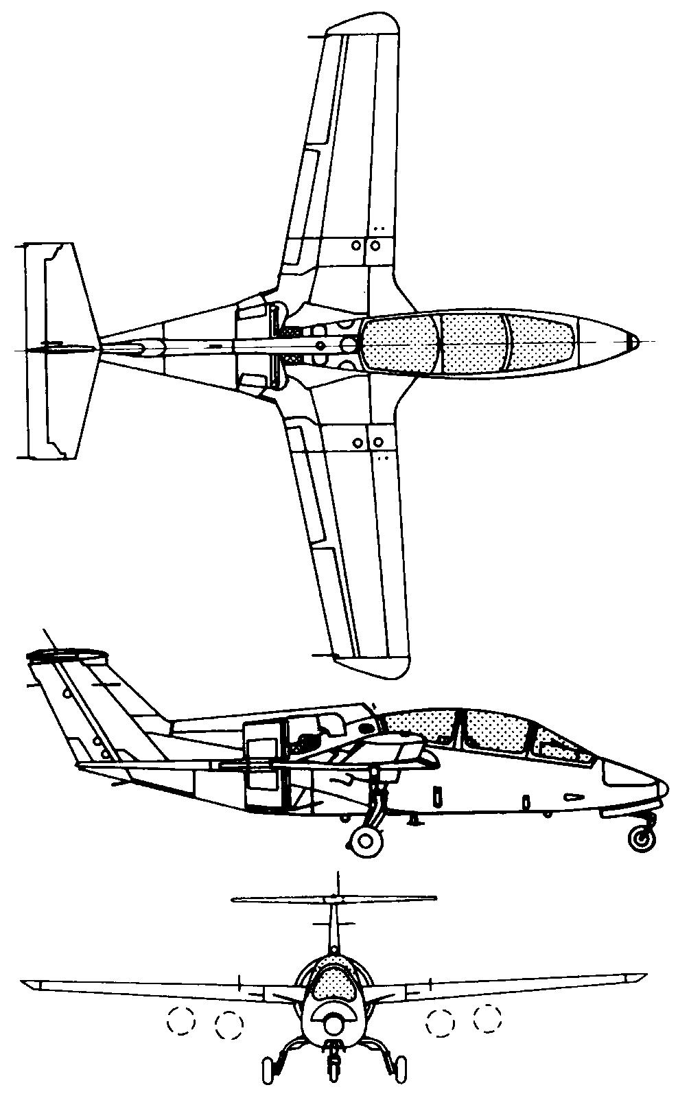

Кстати, здесь на форуме, но очень, очень давно была тема как парни построили модель самолета похожего на Л-39 с винтом в кольце.
Очень зачотная конструкция была и летала отлично. Кто помнит?
Опа! Когда и в каком разделе? Сильно интересует конструктив.

Несколько месяцев созревает идея о постройке модели с мотоустановкой, имеющей кольцо вокруг винта

Фуу, ну и пришлось память напрягать, поиск не осилил! Говрил же что ооочень давно это было и правда аж в 2005-м…
Именно винт в кольце-тоннеле, а не клссический импеллер: rcopen.com/forum/f1/topic24179/8
Подойдет?
Подойдет?
!!!Супер! Да, что-то такое!!!
