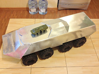

Делаю корпус БТР-80 из оцинкованной жести 0,4мм.
Внутри корпуса продольные и поперечные лонжероны из той же жести.
Оказалось жесть достаточно сложно паять даже с флюсом. Цинк растворяется в припое и припой теряет текучесть.
Детали надо обязательно лудить до стыковки.
Во время пайки детали надо сильно прижимать друг к другу иначе жесть начинает деформироваться от нагрева. Что можно заметить в задней части кузова на фотографии.

Параллельно делаю первый корпус БТР-80 масштаба 1/6
Для сравнения БТР масштаба 1/35

Основная часть корпуса готова, осталось сделать башню, люки.

Примерил корпус на шасси - подходит.

Особо копийность делать не буду, т.к. железяка планируется для активных покатушек.
С металлическим кузовом конструкция получилась весьма тяжелой, наверное, активная подвеска сильно потеряет в динамике.
