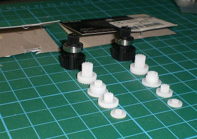

Есть сервы Align 510 и ремкомплект для 520. Вот возникает вопрос а взаимозаменяемы ли редуктора. Знаю что различия между сервами в силе и скорости. Пробовал ставить шестерни, на первый взгляд все подходит, правда не включал, а самое главное какие будут последствия. Не хочеться потерять вертолет из-за отказа сервы по какой-нибудь причине перегрева двигателя, насколько я знаю из физики при увеличении скорости на выходном валу нагрузка на двигатель увеличивается. Или все-таки начинка у серв одинаковая и различия как раз в редукторах?
Именно поэтому у гироскопных серв высокая скорость и маленький момент. Или Вы хотите на перекос поставить переделанные ?
Пока на время хочу на перекос поставить, но не для того что бы скорость увеличить, а просто пока других ремкомплектов нет.
Поставил собрал, включил. Пока работает, но остается большой вопрос, что будет в полете?
