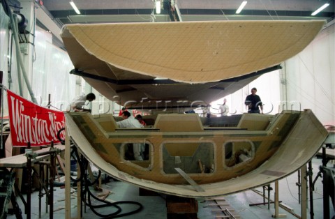

Сказал А,говори Б,т.е набросить сюда чертежи и ТТХ лодок.и более подробные фото палубы не помешало б.
Ну, так давайте, ищите и выкладывайте! Для того и тема, чтобы не в себе держать.

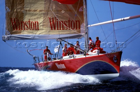

Спасибо да если бы схемку то было бы супер. А вот паруса на этих лодках тоже армированные плёнками или они из ткани? В свете последних событий строить лодку с украинским флагом нет желания.

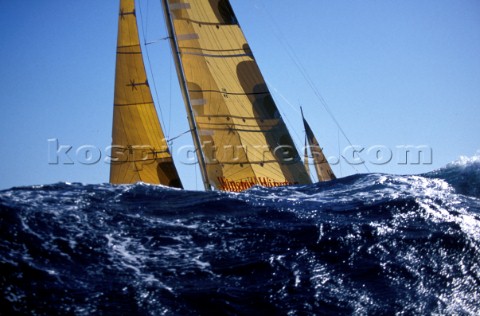

Паруса, судя по цвету - кевлар. Можно объявить пластиком.

Первая картинка похожа на 90-е. На чертежиках видно 2001 год
Ой, ещё нашел 😃

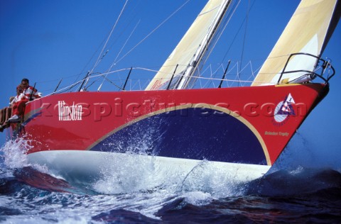

“Winston”

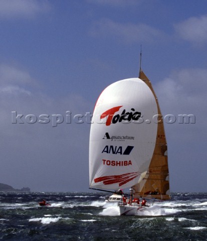

“Tokio”

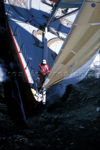

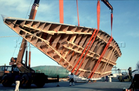

Из бросающихся в глаза различий между яхтами 90-х и 2000-х этого класса,только размещение и форма балластного бульба,или еще что то ?корпуса (на мой взгяд)чуть ли не с одной болванки сняты
Я заметил, что 90-е яхты более полные (круглые) обводы по поперечнику. А 2000-е более “треугольные” - борта резко завалены. В профиль похожи.
Было б неплохо сравнить по чертежу,но мне чего то 60-ки 90-х годов не попадались,даже хохлянский гетьман и то зашхерен как военная тайна-блин…а так бы сравнить ну хоть по миделю.
Да вот, же видно мидель Круглый как у ММ 😃

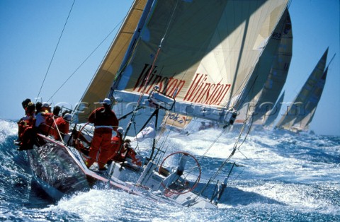

Володя я так думаю винстон лучший, может то ещё на него нароешь?

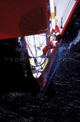

Это превью фото с сайта www.kospictures.com Фото можно получить высокого качества, но за бапки… примерно 140$ за картинку…
Тогда эта модель станет точно “золотой с зелёным отливом”, нам бы попроще и подешевле

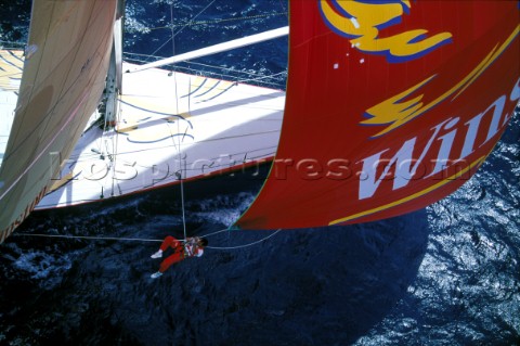

палуба белая, а на ней лого Винстона - птичка с пачки сигарет.
