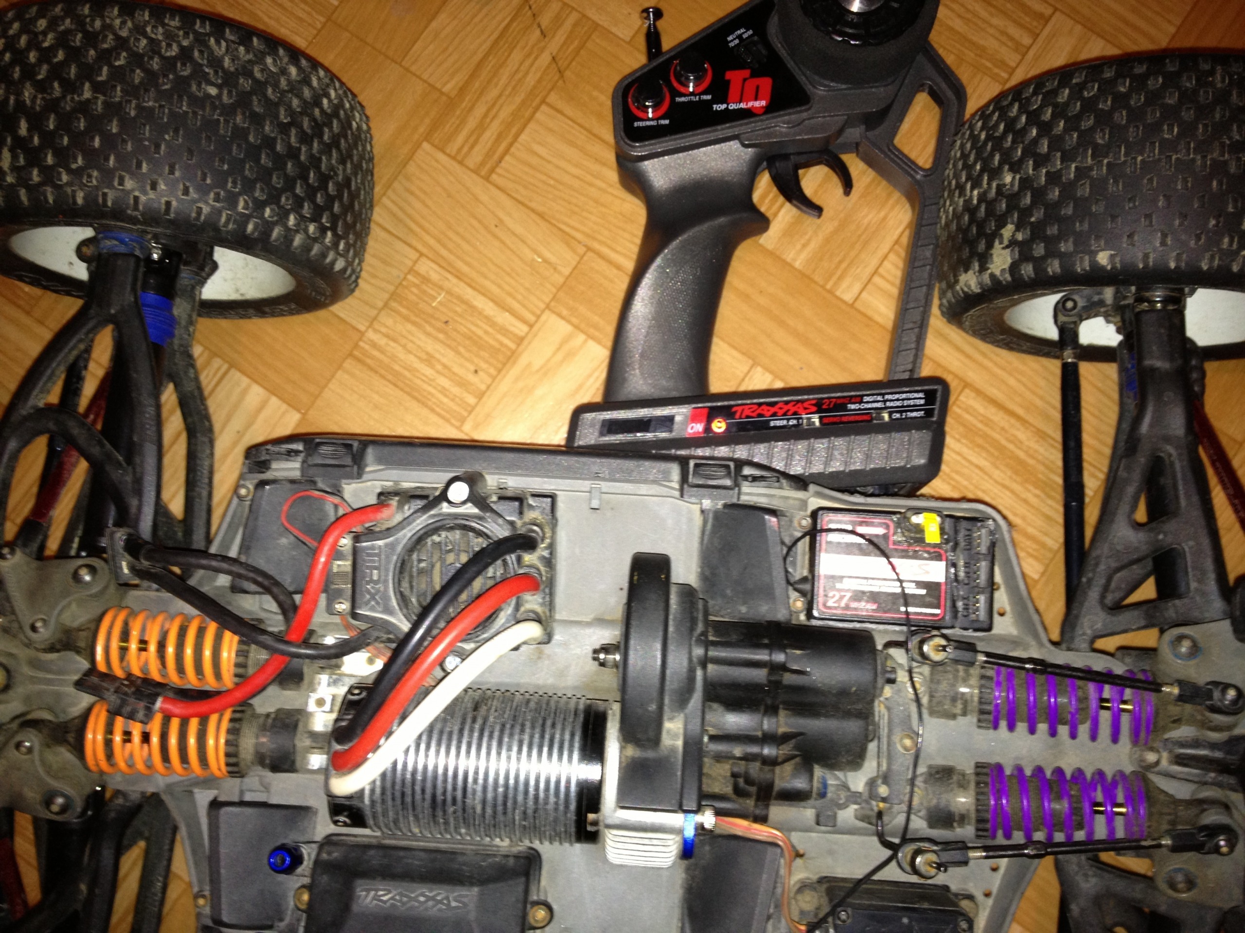

Судя по фото не хватает питания приемника, в вашем случаи во 2-й канал с регулятора провод, серву воткнуть в первый (если не путаю до на оборот, вечно забываю что куда, страшного ничего нет, просто газ будет на руле 😃 ).

а это нормально, что у меня одна серва, а во втором отсеке стоит приемник аппаратуры?
больше проводов нет вообще, не пойму даже откуда мне их переткнуть
я так понял, что от сервы идет провод в регуль, больше от сервы ничего нет
уж простите за глупые вопросы

gindos33
Все нормально.
Я к сожалению не знаю что у вас за регулятор (по фото). Но от него должен идти точно такой же провод как и от сервы. От регулятора во 2-й канал, от севы в 1-й.

регулятор мамба монстр
открутил коробочку с надписью траксас и там обнаружилось два проводка (фото)
4put.ru/pictures/max/476/1462452.jpg
вот их воткнуть в приемник и все заработает? просто вроде ж должен быть еще провод питания приемника?
Snoosmumrik
Питание приёмника с разъёма от регуля идёт. Регуль во 2-ой канал, серву в 1-ый. Коробочка с надписью Traxxas - это герметичный радиобокс, чтобы водой и снегом приёмник не залило.

когда втыкаю провод от аккума с белым концом во вход питания приемника, регуль начинает мигать красно-зеленым, но на команды аппы не отвечает(

если просто включить приемник и серву (2 разъема), то вообще ничего(
gindos33
У вас провода одинаковы по цвету, один идет с регулятора другой с сервы. Разберитесь сами и воткните соответственно.
То что не реагирует так же нормально, надо калибровать - читайте инструкцию по регулятору, обычно в первых 3-х пунктах описание как. Хотя на руль мне кажется все равно должен реагировать.
Провод с белым разъёмом - это балансный разъём.
Качни мануал для регуля, посмотри как и что там подключается, включается и т.д., не лишним будет.

приемник не пашет, пытались с парнем подключить другой - ноль реакции, завтра отнесу, может регуль спалил этим подключением баланса к приемнику
Как ты вообще такое смог сделать?😵
Максимум - приемник спалил.
Подключать надо:
Серву в первый канал.
Регуль во второй.
ВСЕ,больше ничего втыкать не надо.
Потом зажимаем полный газ на пульте,подрубаем акки к регулю(не отпуская полного газа),включаем регуль,ждем пока регуль проиграет вторую длинную мелодию и резко жмем полный тормоз,ждем пока регуль проиграет одну длинную мелодию и переводим курок в нейтраль,ждем проигрывания длинной мелодии - калибровка завершена.

я был расстроен тем, что нифуя не работает и засунул его, все заработало, в смысле на регуле загорелась лампочка и завертелся кулер, покрутил колесо на аппе - откалибровалась серва, но очень плохо, колеса сморели налево
все отключил, подрубил заново - ноль реакции
это все вчера было
сегодня приехал к знакомому, подключили рабочий приемник (проверяли), вообще ничего, регуль не реагирует
завтра отнесу пусть посмотрят что там случилось, может с проводкой что, надеюсь не спалил ничего серьезного, кроме приемника
