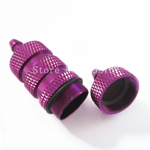

Фильтр топливный с сеткой или прессованным порошком?
Китаец прислал эксклюзив. Фильтрующий элемент-кусок войлока.
Пришлось самому делать конструкцию - мелкая сетка с боковой фильтрацией (подобие медицинской капельницы).
