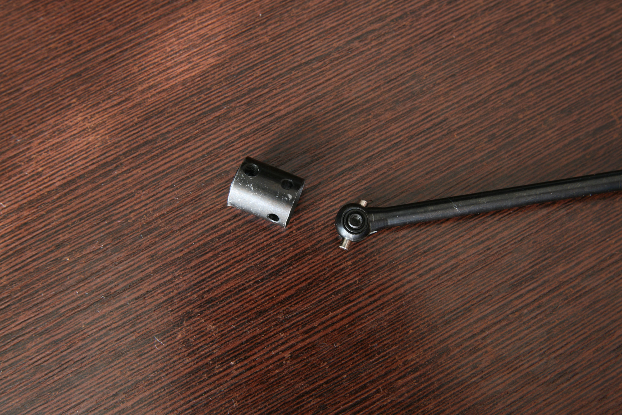

усомнился в их качестве сразу после того, как увидел их металлические карданы после пары покатушек
Вы про такие Центральные карданы? Внешне внушают доверие.
myself
gindos33:

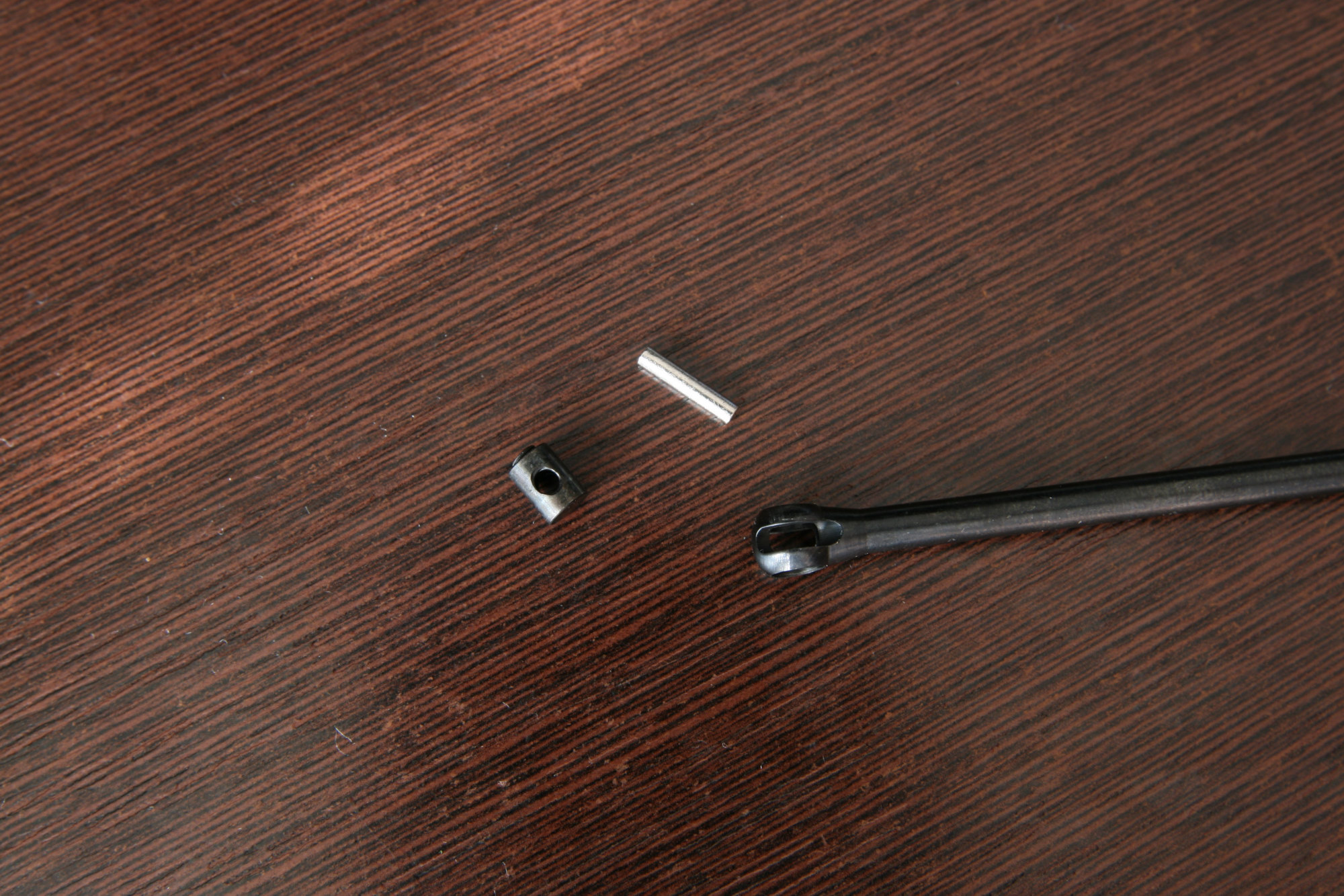

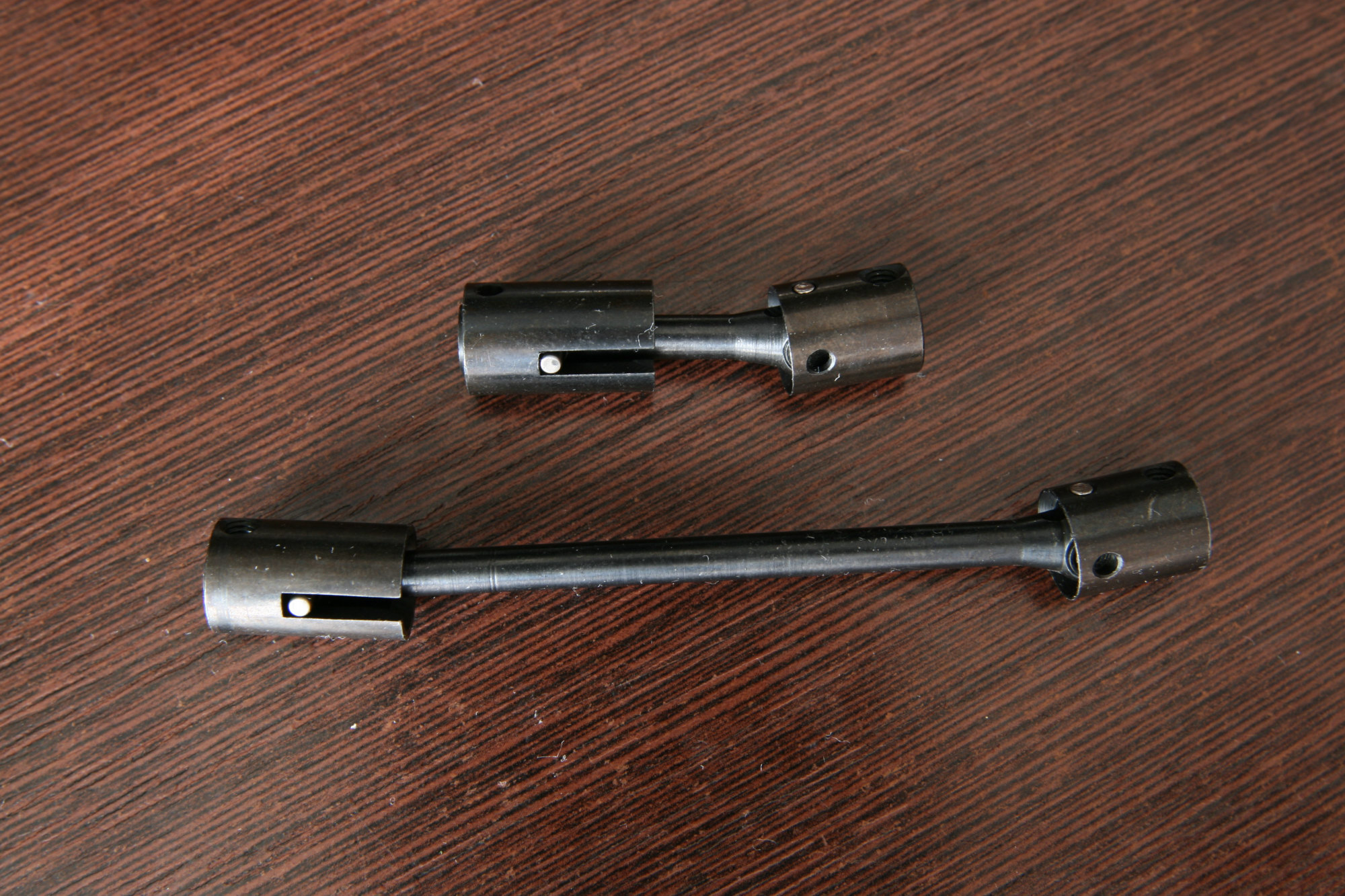

вообще не про эти, а про металлические сделанные под стоковые. но проблема этих центральных карданов в том, что у них вылетает штыри из шаровых. Вот решение и результат после вылета штырька. Да и у нас на форуме кто то писал о такой же проблеме

а что если болт которым эти штыри прижимаются посадить на фиксатор резьбы? не пробовал никто у кого такие же стоят?
я по-началу думал тоже просто термоусадкой обтянуть, но вон пишет же тип на traxxas форуме, что в 3 слоя обматывал и все равно выскочил
проблема я так понимаю что болтик через время откручивается и пин вылетает.
не хотелось бы с трубками металлическими колхозить

думаю если на красный фиксатор “посадить”, то всё будет нормально.т.к. некоторые писали, что посадив болт на красный фиксатор, открутить его больше не получалось
