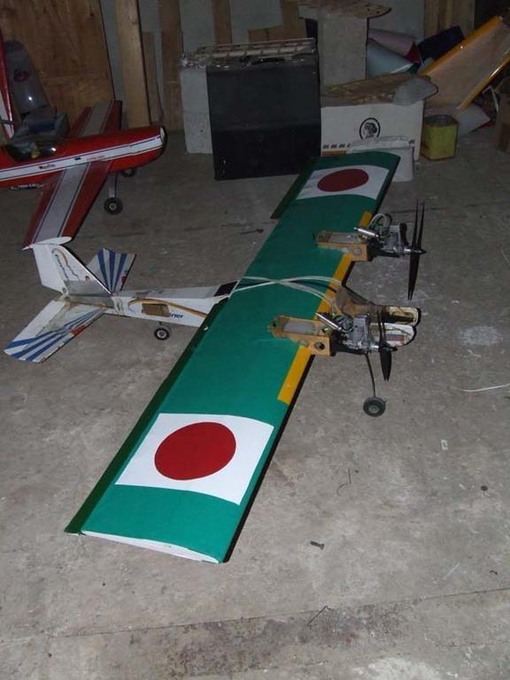

а вот Вам обратная задача… 😃 фюз и ВО - от тренера Изи…
ГО - от Граупнеровского Скай Хиро…
крыло самодел…
