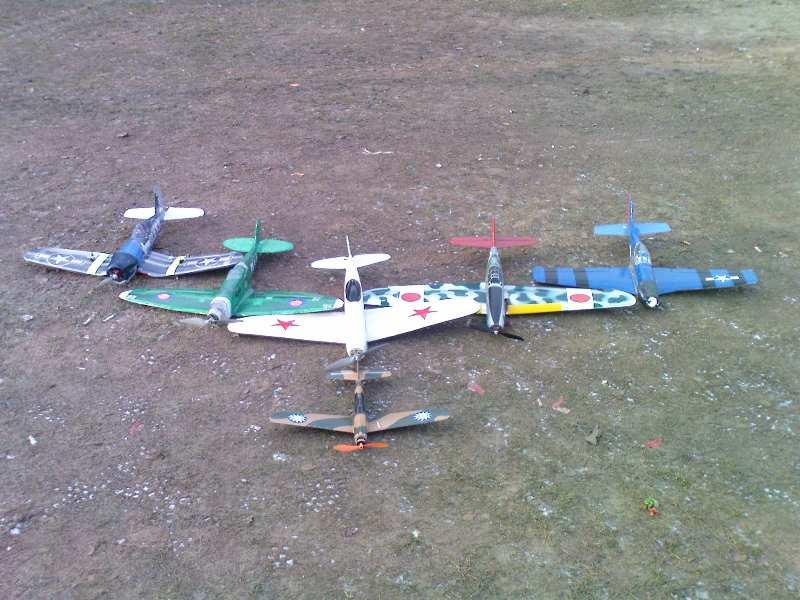

Апрель
Это серия МикроКокс. Если мне не изменяет память, в них 1-2 года назад Е-Флаевцы игрались. А на Яме бойцы для пикола к бойцовым полукопиям 1/12 малышей добавлять стали😁
Узнаете ведущего?😁rcopen.com/files/494d486c9970730077e91dbd
У меня мотоустановка на Potensky30 собрана была. Аки - две ириски ПЖ по 250 в параллель, что бы влезли. У коллеги - одна 350 ефлаевска, она меньше ПЖ.
В бою держится молодщом, только штопорит от спутной струи😁
Погиб попав под винт бойцовки- в пыль😢
