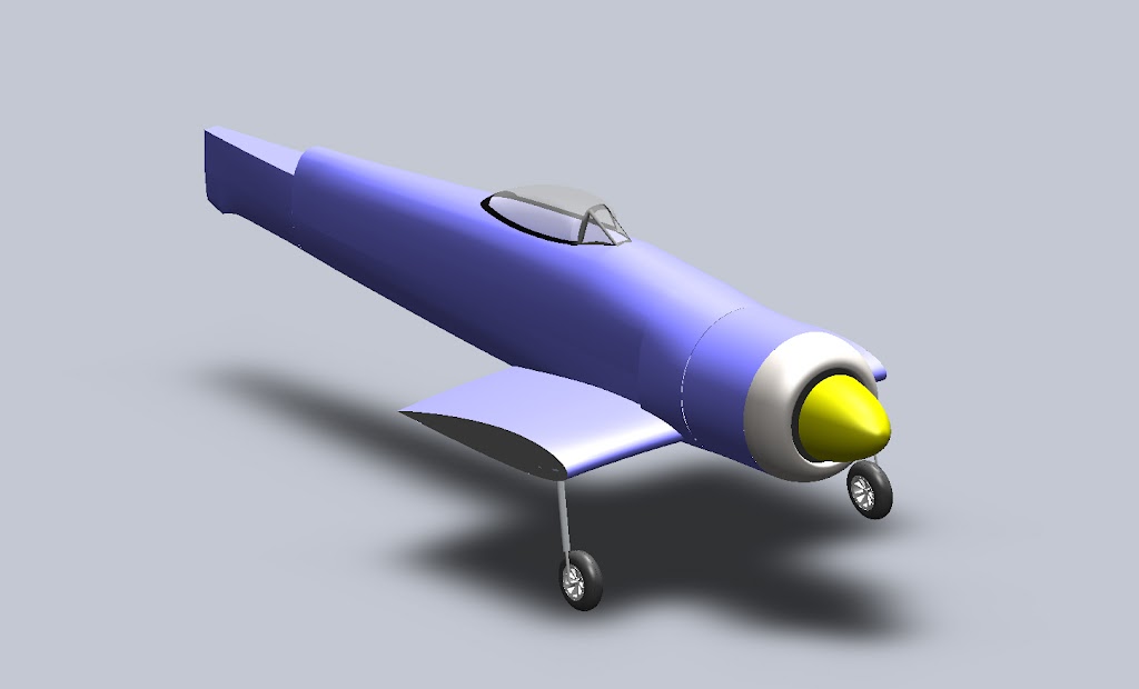

Приветствую уважаемых форумчан! Начинаю новый проект, давно хотелось спроектировать и построить модель самолета типа RC Warbird времен 2-й мировой, копию или полу-копию.
В качестве прототипа выбрал морской истребитель - Hawker Sea Fury, модификация Fb11 www.fleetairarmarchive.net/aircraft/seafury.html
До этого в планах была модель Ла-5ФН в подобном масштабе, но этот проект решил пока отложить и еще поработать над ним.
Строить буду полу-копию т.к. для создания полноценной модели-копии у меня не очень много опыта, к тому же это первый проект в таком масштабе. В данный момент доделываю чертежи и начал делать 3D-модель в программе SolidWorks(рис. ниже).
ТТХ модели:
Размах крыла - 2518мм;
Длина самолета - 2400мм(с коком);
Площадь крыла - 121,5дм^2;
Площадь ГО - 23дм^2;
Тип мотора - 60сс бензиновый мотор;
Теоретический взлетный вес - 12000 - 13800гр;
Конструкционные материалы: фанера, бальза и композиционные материалы.
