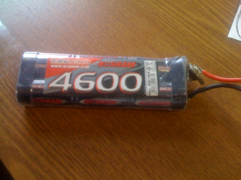

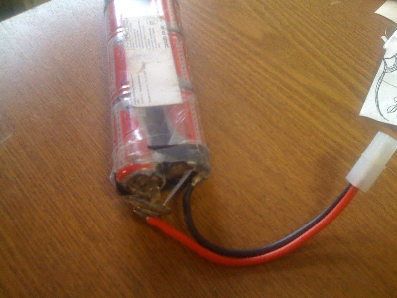

Причем бумкнул не во время зарядки а во время катания.
Звук был вполне себе внушительный. Я даже, по началу, и не сообразил что произошло, поскольку машика продолжала бодро делать свое дело. Но ухо заложило 😃
Пострадала только одна банка. Вэтой связи вопрос: что с этим всем теперь лучше всего сделать? Починить? Выкинуть? Разобрать на запчасти?
Заранее благодарен за ответы
Сделать новый пак из 5ти банок -плохую банку выкинуть…взорвалась из за скопившихся в ней газов и неисправного клапана…следует у других 5 ти банок проверить клапан (если он засорен - прочистить)…
хмммм…да мне вроде как пятибанковая и не к чему. ладно…нехай валяется! вдруг пригодится
