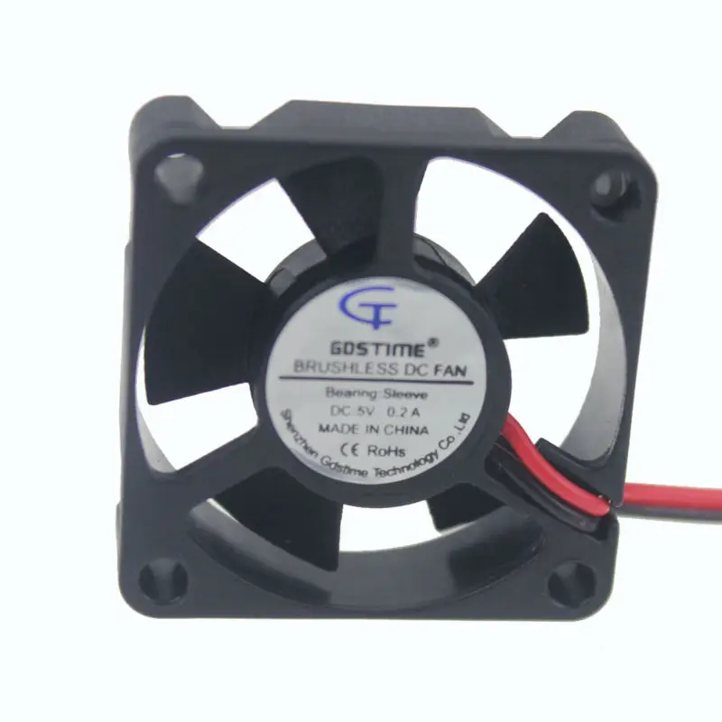

Питание на вентилятор подаётся. Примерно 4,5v. Запитал его отдельно от батареек. Дёргается но не вращается. Заказал на Али вот такой: Gdstime 35 мм x 35 мм x 10 мм DC 5 В. Там будет видно.
Current спасибо за поддержку.
Сегодня получил посылку. Вентилятор заменил. Всё нормально, будем жить. Спасибо Current за участие.
