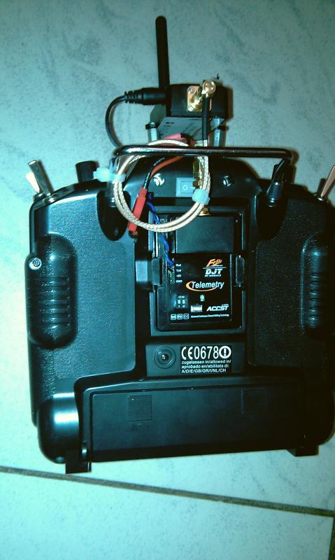

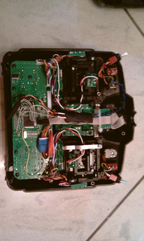

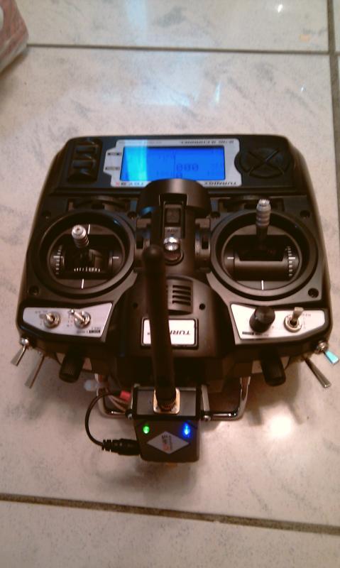

Бери фриску и бустер…главное подальше разнести видео передатчик от приемника и расположить антенны
На фриски с 900мггц 200мвт отлетал до 1 км, проблем не было

вот мое чудо
У Вас, Алексей, мобильная реализация данной связки 😃. Я держу бустер на штативе. Но роли не играет.
