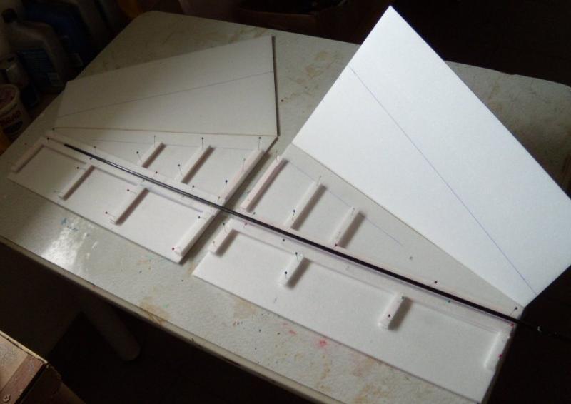

a_centaurus
MaestroEv:
Я так уже пару - тройку лет делаю, только вот в центре крыла делаю два “лонжерона” из полосок пенопласта толщиной с карбоновую трубку, чтобы между крыльями, проткнув фюзеляж, воткнуть карбоновую трубку.
Смотри-ка, хорошее тех. решение приходит само-собой. Я так делал первое профильное крыло. Собственно, это “кессонная” конструкция. Два лонжерона трапецевидной форму на нижней панели полукрыла создают балку-кессон, куда потом укладывается карбоновая лучинка (я их сам строгаю из композитной трубы). Я их проклеивал несколькими каплями UHU. Полукрылья сначала собираются на центроплане. “V” устанавливается бобышками нужной толщины под законцовки к. Лучинки в центре ц.п. собираются в “Х” и армируются стекловолоконом с быстрой эпокси. Собственно центроплан состоит из двух 10 мм толщины депроновых крышек - нижней (на ней делается вся сборка) и верхней, профилированной, которая клеится после отверждения и сушки сборки. На концы крыльев наклеиваются также депронные 10 мм законцовки. Ну не за 1 час, а за пару вечеров, крыло готово. На фотках: 1,2 - изготовление крыла; 3- готовое крыло (1000х180 мм) в составе тренера с толкающим винтом.

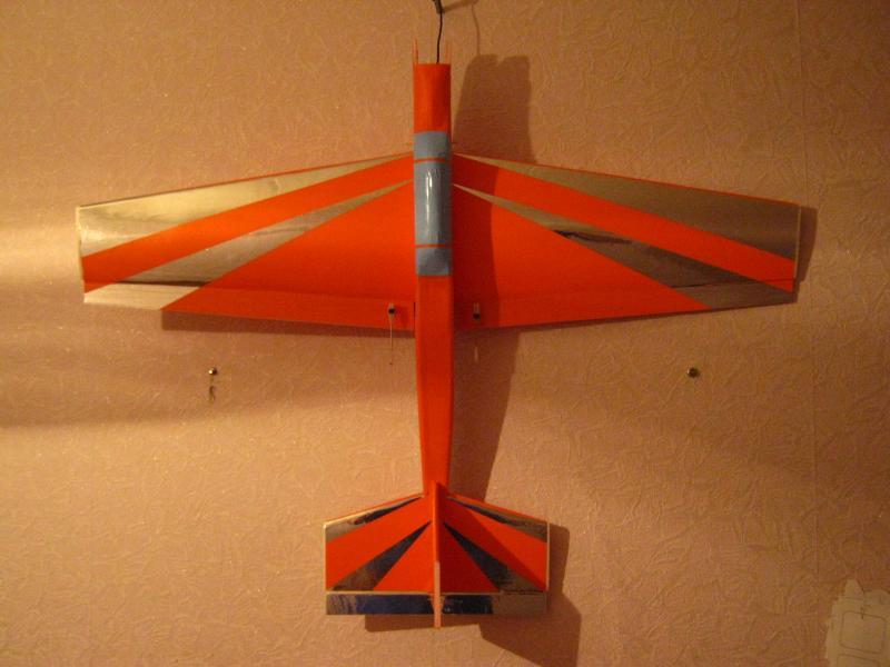

1аС
Очень красивый тренерок у Вас получился, думаю и в полете порадовал Вас.
Я имел в виду модель Alexander Belokurow. Понравилось качество.
