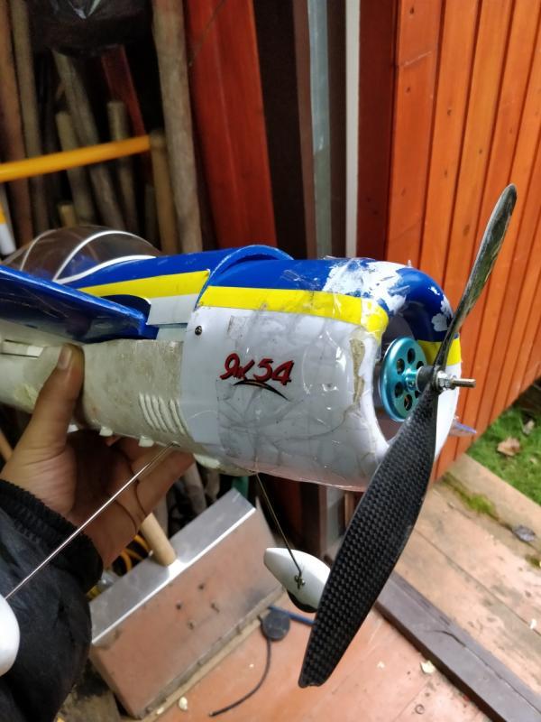

Двигатель 3530 1000/1200kv, винт 10х5/10х6, регуль на 30А, взлётный вес модели согнать максимум до 650-700гр. и всё будет хорошо.
Движок размера 2836/900kv тоже пойдёт под 3 банки и винты 10-11", но уже с 40А регулем. Оба типа моторов дадут тягу в районе 1100гр.
Значит мотор от DYS D3530 1400kV и старше.
Судя по картинке у ТС такой и стоит ( у меня такой же был и таскал пенного ЗУМА -1м , вполне хватало для начала.
и винтец ему карбон … может в барахолке подберёте и самолёт за небольшие деньги . ПаркМастера рекомендую или типа того.

Летали на Edge, где то 700-750 г, D3530 1000kV, тяги хватает, скорости маловато, все норовит сковырнуться в повороте, на втором пробовали 1100kV с винтом 9x6, тоже маловато показалось, все таки пилотажка. А 1400kV прям в точку пришелся. Все таки все самолеты разные, пока не попробуешь, советовать сложно 😃
