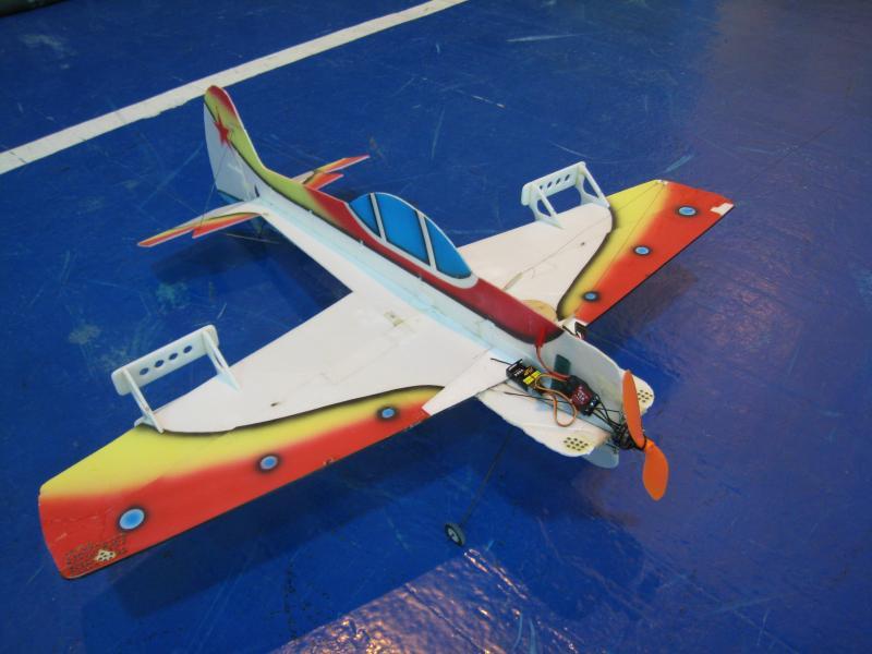

Леонид как пилотажкаи летит? Что за начинка? Интересно все ждут)))))
Опытный тест пилот,
отозвался положительно о модели.
Модель понравилась.
Необходимо провести мелкие доработки, настройки.
К сожалению в сети информация скудная,
в России единицы занимаются данным классом.
Поэтому взяв за основу рекомендации конструктора модели,
получился следующий набор:
motor Emax CF 2822
11A ESC with governor
prop GWS 10x4.7 SF
2 cell LiPoly battery 2s 800mAh
двигатель временно управляется по радиоканалу.
Какой толщины и какой материал “корд” ?
В чертеже Burgera написано “Motor downthust 4º”, это действительно нужно ?
Выкос делал из круга.
корды из нитки, под рукой нет ее, если надо сфотографирую .
